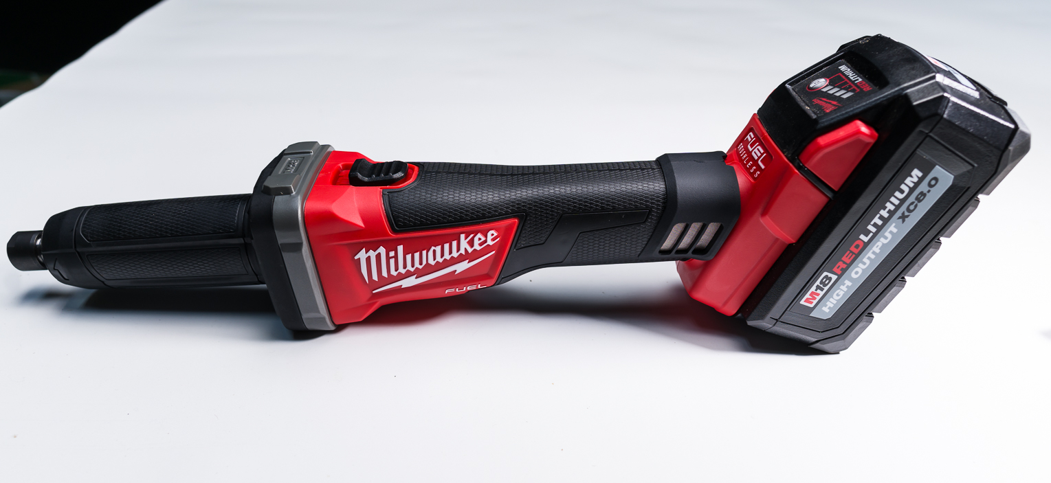

米沃奇18V刻磨機
KT400折疊式中耕機的擋土棒太會斷了
而新買的擋土棒 對於第一代KT400偏短 插銷對不到洞
廠商的處理方式是去磨那根擋土棒的洞
但磨一磨反而更容易斷 屬於設計不良 開洞太大...
所以只好山不轉路轉 拿刻磨機去磨機身的洞
使用鎢鋼磨棒 配上米沃奇就是暴力..只會擔心是否磨太多 而不是速度太慢
