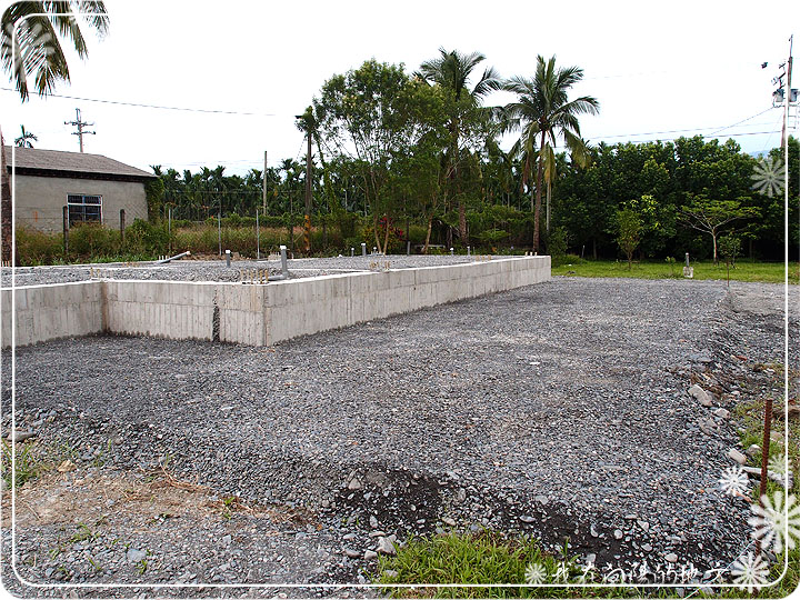

地基回填與水電配管
地樑完成後,經過半個多月
等待混擬土完全乾硬後
準備下一步驟的工程囉

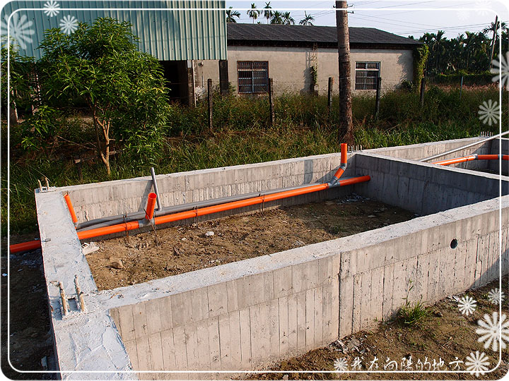

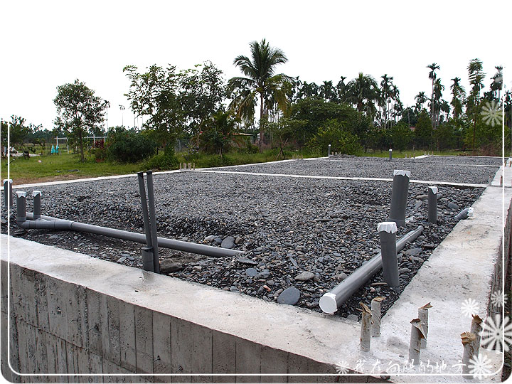

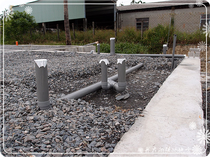

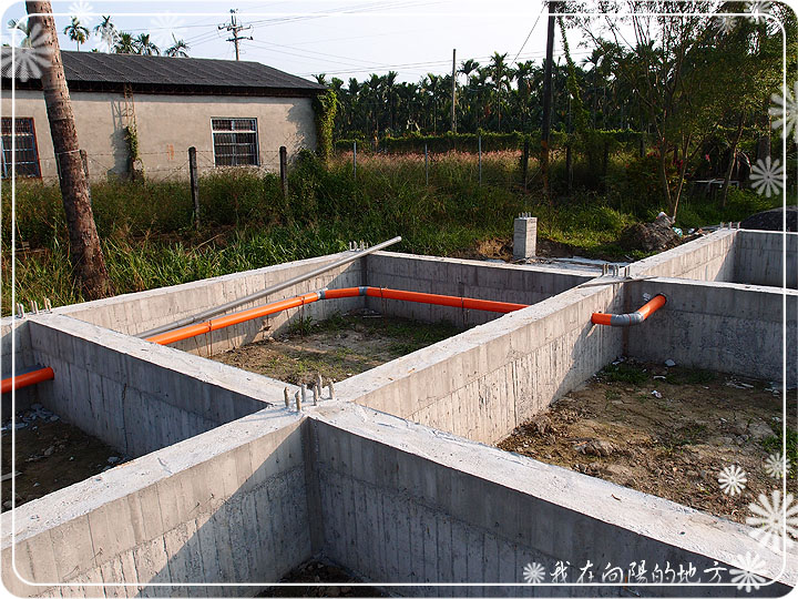

水電師傅先進場配管
不同顏色的PVC管不知道有什麼不同??

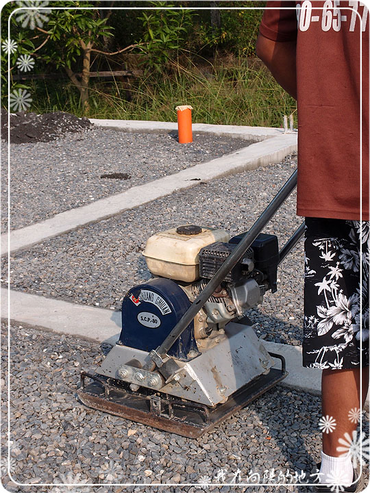

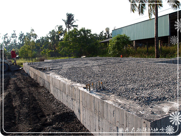

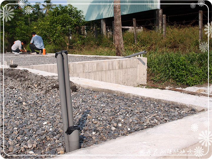

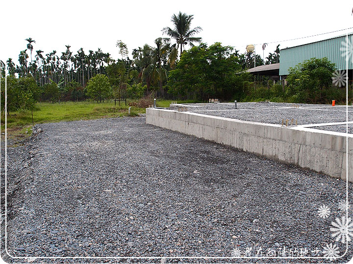

開始回填天然級配.....
接近填滿時,最上層再鋪上碎石
應該是為了地板灌漿時沒有砂土比較好作業吧
回填後還要夯實喔

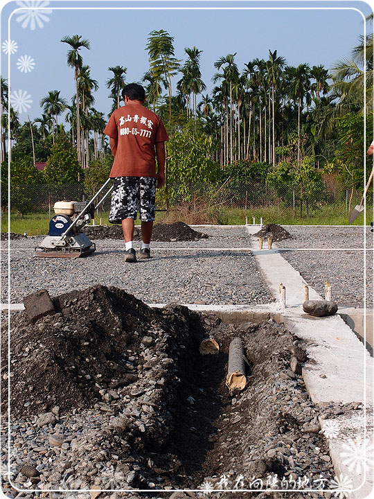

一邊夯實另一邊水電師傅又忙起來了......人工挖掘管路好埋管
可是為什麼不先佈管再填入級配呢
師父說明因為先埋管再回填怕會傷到管子
原來師傅們在大太陽下賣力、流汗...是為了我們家管道的安全呢
謝謝您們啦,辛苦了...........呵呵
揮汗如雨的辛苦作業後,總算完成配管作業了
這個區域是主臥房的衛浴
除了淋浴間,又追加了泡澡浴缸

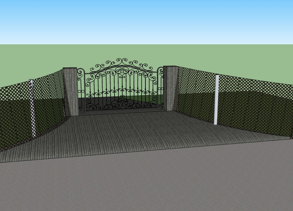

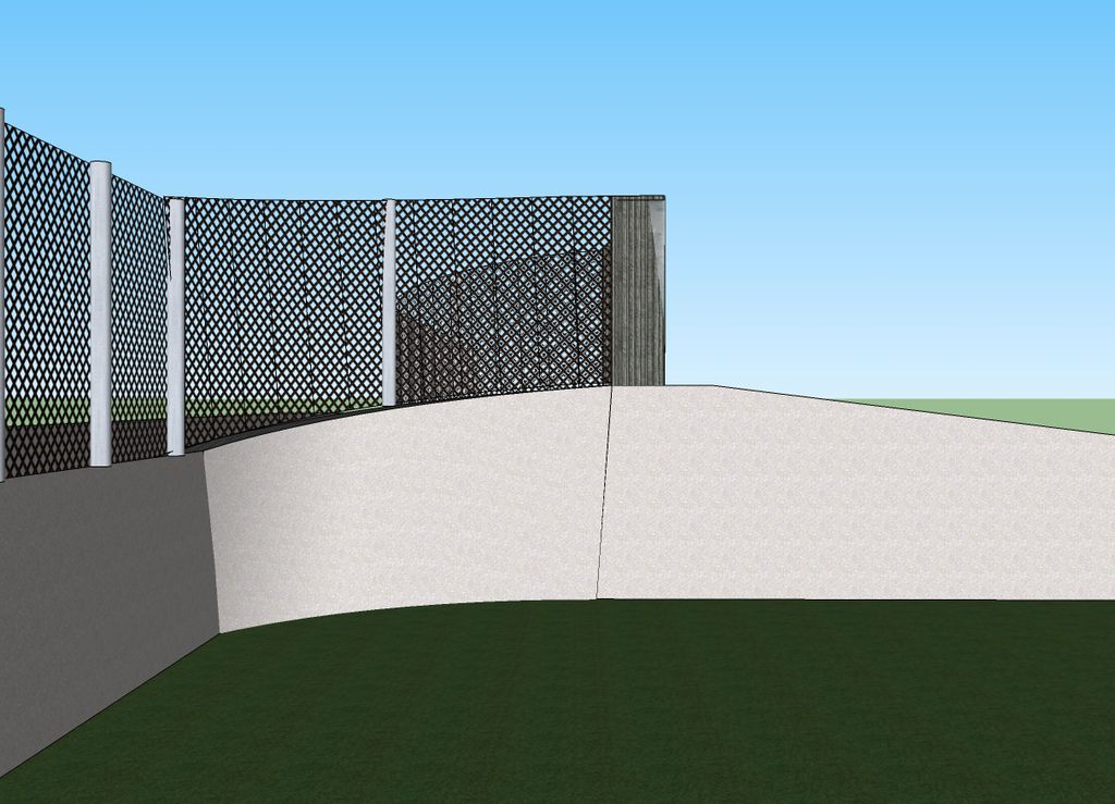

看到胡媽媽想做大門,也來談談我們家的大門吧
我們農地與路面落差1米多,大門設計施工也是傷透腦筋
畫了幾張圖請代辦業者申請農路
門口設計外八字型
內縮一輛車深度
馬路至大門口做小斜坡,預防下雨時雨水灌入
門內延伸一段水平面,未來門片可以有支撐
我喜歡的大門風格
但鑄鐵又貴又顯眼........恐怕只能畫圖做做夢了

地基回填與水電配管
地樑完成後,經過半個多月
等待混擬土完全乾硬後
準備下一步驟的工程囉
水電師傅先進場配管
不同顏色的PVC管不知道有什麼 ...
開花的樹 發表於 2012-10-23 09:52
橘色管:目前均以該顏色配置污水以便區分
