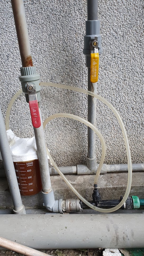

今早查看昨天改裝置於主管的文氏管吸肥,結果一點動靜都沒有,真是挺洩氣的...
後來想到說如果裝於最接近電磁閥的地方結果會怎樣呢?於是再次改裝,結果如下:
既然會動了,那麼就來畫蛇添足一番,最後未封起來前的配置如下:
再來會將肥料桶用塊雜草抑制蓆包起來,據說谷特菌液要避光,至於想要蔭涼,那吸程的管子可能要長很多才夠,先這樣子試看看囉...

沒有動靜可能是管路要爬高又有空氣氣塞吸力不足克服吧!
可以試試管路放平盡量不要爬高(後來成功的管路是放平的)
管路流速應該是一樣的

在台灣賣文氏管的商家,絕大多數是從西台灣批貨過來轉賣賺差價的,只是有人抄得好,有人懶得抄或是抄漏了,重點在於有些系統參數有沒有完整告知,這會影響文氏管能不能有效工作,至於它的稀釋比例在短邊跟長邊長度比例定下來的那一刻,就已經決定了。有幾個參數要知道,首先是它的工作壓差是0.7~9.7Kg/cm2,太低了吸力無法克服裡面單向閥彈簧的推力,所以吸不進去。至於壓差太大,造成塑膠製的文氏管壞了請不要去找人家麻煩。另外一個參數是流速會影響吸肥的速度,但它們之間固定的比例是72倍,所以如果想不要濃度那麼高,那麼流量調整器是一定要開下去的。

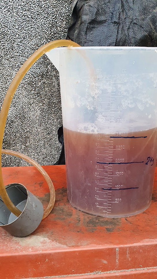

如果很有研究的精神,想要精確的了解到底最後混合液的比例是多少,可以依底下的實驗設計進行。
  • 將液肥裝在一個有精密刻度的量筒中,建議用1公升以上的量筒裝到滿刻度。
  • 將出水端灌到一個200公升的青桶或是1000公升的方桶裡。
  • 當青桶裝滿或是方桶存了一定的容量,或是量筒裡的液肥耗竭了,這時紀錄出水量以及耗掉的液肥量,兩個相除就可以得到目前設定的稀釋比例值。

由於為了讓液肥桶能夠不受日曬而升溫太多,弄了一個保麗龍箱子擋住一些直曬,保麗龍笨旁輸液管有顆紅紅的是流量調整器,目前調到刻度3,
躲在保麗龍箱後面露出一些些的是一個方型20公升化學桶,輸液管從該處插入,以後補充谷特菌液以及即溶化肥也是要從那個孔。
外面再套一層雜草抑制蓆,儘量減少光照。
至於季節臨時性的供水及液肥則與主系統同時供應,先打進青桶儲放,再透過滲水管慢慢的滴(統計大約每日供水70公升)。
雖然是季節性種植的蔬菜類,但每日澆水也是負擔,所以就一起來吧...

今天為文氏管的吸液效率做了一下定量
裝滿5公升,送水定時10分鐘,少了2公升...有沒有很準確,看就知道沒有,但當個參數吧...
