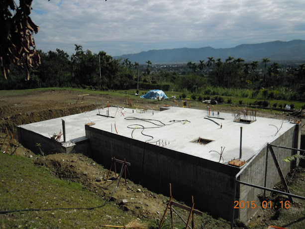

工程進度。
今天一樓樓板終於拆模了。就像一座地下碉堡。
下周鋼骨就要開始組裝,連屋頂一起施工,應該1星期之內所有骨架都可以完成。
下星期後半開始的工程是最精采的部分,鋼骨吊架,日式平板瓦,有興趣的人請自行來現場。

工程進度。
請問這麼高的地基有沒有回填,
我一直有一個疑問,筏式基礎如果再挖深一點,不回填的話,不是就是一個地窖了嗎?
有沒有人這麼做,法規是否不許可?
1586#
發表於 2015-1-16 19:50:15 |只看該作者.....載入全部圖片 用LINE傳送 . 分享到FB
akila 發表於 2015-1-16 17:45
請問這麼高的地基有沒有回填,
我一直有一個疑問,筏式基礎如果再挖深一點,不回填的話,不是就是一個 ...
沒錯,筏式基礎不回填的話,就是一個地下空間。
一天一天地過日子

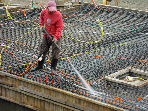

RC建築物灌漿後都要澆水養護,除非下雨,上午2小時,下午2小時少不了。
為了省工,找到了一個新玩具
定時灑水開關和園藝用的小口徑水管分配龍頭,末端再接上灑水龍頭
園藝用的工具,原本設計是插在土裡使用,水泥地不能插,就放在工人喝的阿B瓶裡。我的水壓低,噴灑的半徑只有20公分。廠商的說明書上說水壓夠的話,噴灑半徑可達90公分,效果更佳。
設定放水時間,任其噴灑,只要放對地方,水往低處流,效果可覆蓋70%。
每次到工地只要3分鐘就可以搞定,不必自己拉著水管一直澆水。
很實用的工具,以後有人蓋房子,可以出借。
