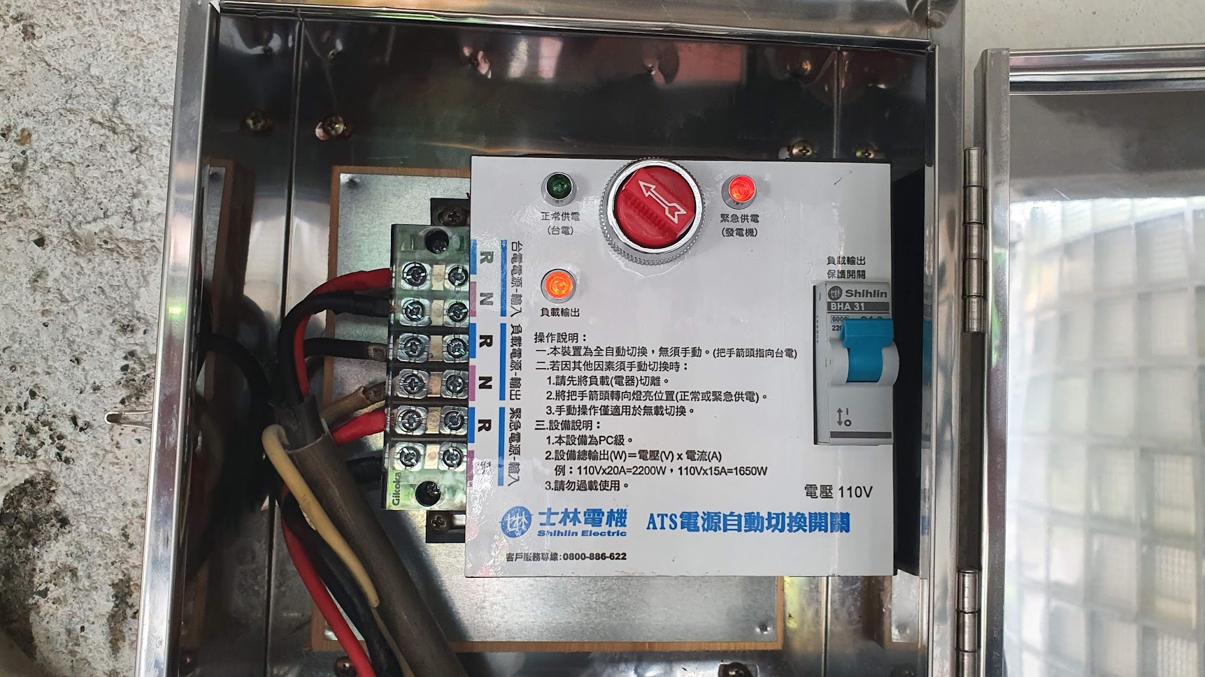

完工...(醜醜的)
一天打漁N天曬網的做了好久,終於完成了...就只是加裝了一個小小的裝置...
那天又再停電時,可以起動發電機後代替市電供電,市電恢復時會自動切換回去市電模式。
我的AVR也是流膠了,還好的是目前還有輸出。不過有在eBay找到預備替換的代用品,神奇的是說中國貨幹嘛要跑到米國的eBay賣啊,不知道運費很貴嗎?

smhu 發表於 2022-4-15 17:52
有手動測試過嗎?

Zefram 發表於 2022-4-15 18:14
有手動測試過嗎?
,今天下午才接完配線,都快五點了,傍晚蚊子多,等那天很閒再來測試,畢竟汽油發電機起動容易,但停機後還得洩化油器油杯的殘油有一點麻煩。
今天先將原有的市電迴路變更配進ATS去,目前測試功能正常(跟原來的一樣),下一步驟應該是測試起動發電機,等上線後關閉市電,看能不能穩定的供電,接著再打開市電開關,看會不會切回市電。
最後才會是模擬停電後起動發電機供電,市電回復後關汽油發電機的供油開關等待停機,最後將化油器油杯的殘油去除。
上述兩個測試會需要比較長的時間,才能一氣呵成,所以等一切都準備妥當之後再來試。

完成測試...
趁著今天是星期六,萬一有個萬一時,還比較有機會找人喊救命,所以就動手測試了...
第一階段是先測試整體的功能(迴路上有兩台泠涷櫃)...
起動汽油發電機...
原來起動後,PILOT的燈就亮起了,這時AC Switch還在Off的狀態,等運轉了一陣子引擎聲比較穩定了,再將AC Switch切到On,然後ATS的緊急供電燈亮起來了...
接著關掉市電的無熔開關
負載繼續有輸出,再來就是將無熔開關切回閉路,關閉汽油發電機的AC輸出,
完成第一階段測試。
但這情境不是真正的停電時所碰上的狀況,所以進入第二階段...
將市電斷路,起動發電機,輸出交流電,接上市電,關閉發電機的油開關直到熄火,關掉AC SW。
DONE
