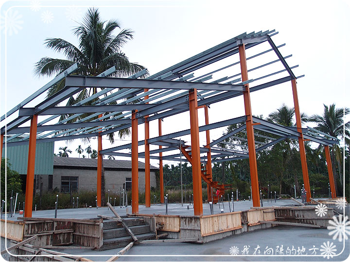

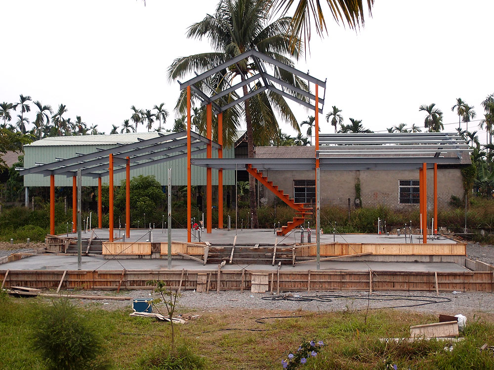

房屋骨架完成後,下一個階段是樓板施作工程
釘模板、綁鋼筋、配水電管
不清楚哪個項目要先做
因為我們到達工地時,大部分工作都完成了
呵呵

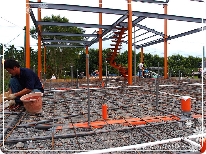

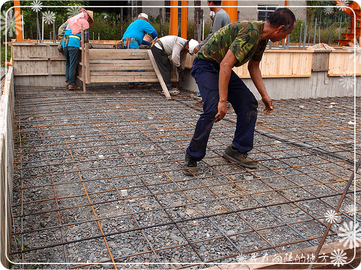

一樓地板已經綁好鋼筋了
鋼骨樓梯也就定位了
師傅們趕工中
配好管線、調整鋼筋高度......準備將工地交給灌漿師傅接手

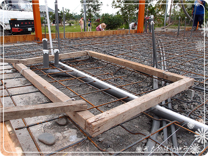

這是前廊露臺地板配筋
雖然只是停車,地板也一樣要綁鋼筋喔

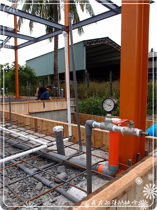

水電師傅正忙著,我對這個儀表挺好奇
不知道是做什麼用的呢?

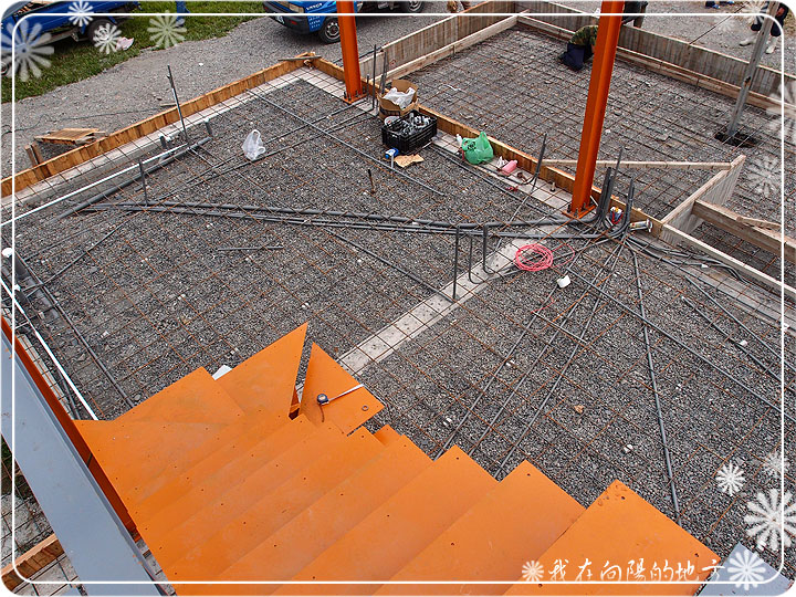

一樓地板佈滿了管線
由上往下俯瞰屋子的管路配置

那個是壓力表..........抓漏用的,先將空氣打入欲測漏的管線,達一定的壓力數(各種管材/管徑會有不同的測試壓力值)約等上1hr後看壓力是否有下降,如無則管線正常無漏,如下降快速表示管線接頭沒上膠或管材有破裂,如只是小降(0.1kg/hr)表示有微漏,那就必須用泡沫來抓漏,如0.05kg/hr則視為正常壓降與管線無關.

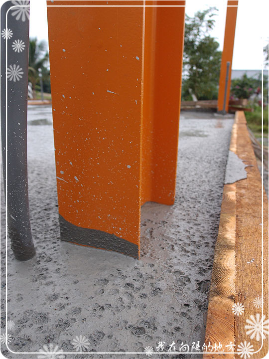

補充幾張照片
模板師傅已經圍出降板浴缸的位置囉

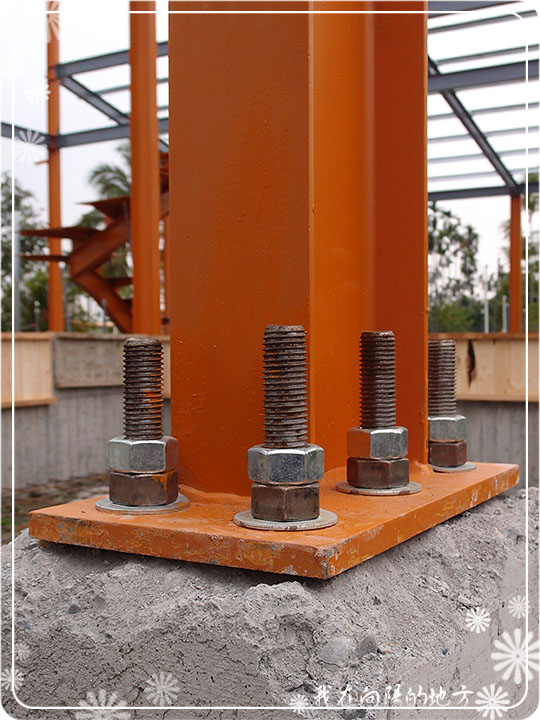

之前鋼骨未完成時拍到柱子螺絲有缺墊片
還擔心是不是鐵工師傅忘了加
看到完工後的柱子......一副很堅固的樣子
呵呵........安心了

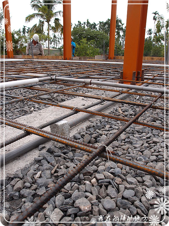

鋼筋下方的石塊...就是為了增加 雨耕 大所說的保護層厚度是嗎
而模板上的鐵釘與紅線就是 hohohuang 大指的高程控制點
對於完全外行的事物
就算有朋友熱心提點...也是不知其所以然啦
http://pic.2home.com.tw/2home/images/1210/d26cd50e7c5719428cb3b137fbf85828.jpg
20121021 等待1FL混凝土澆置
己完成水電配管、鋼筋綁紮、模版組立及高程控制點放樣(自己放的)
等待混凝土澆置中
目前宜蘭 ...
hohohuang 發表於 2012-10-23 14:47
建議未來鋼筋在綁紮的下頭要墊混凝土塊才能保有 保護層的厚度
照片裡多是墊小石頭 如果建商懶的買 你可以去買給他用
雨耕聯合設計 發表於 2012-10-25 18:58
1.5*1.5的大底 通常 都是為了讓鋼筋放樣與基礎版整平使用
因為不同時間交灌 又是在地底 大底與基礎版 之間就是工作縫
會非常明顯
所以如果保護層不足
您基礎鋼筋接觸水的機率會非常高

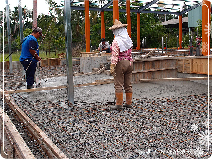

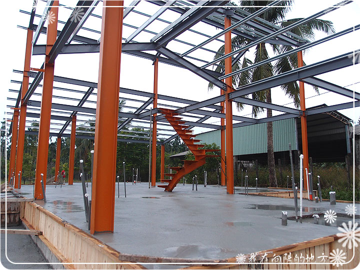

一樓地板灌漿
完成水電配管及鋼筋下方墊好混擬土塊後...準備開始灌漿囉

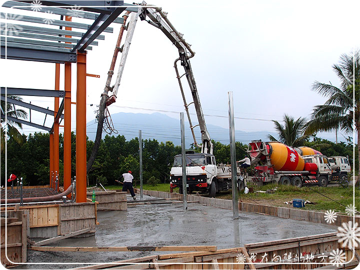

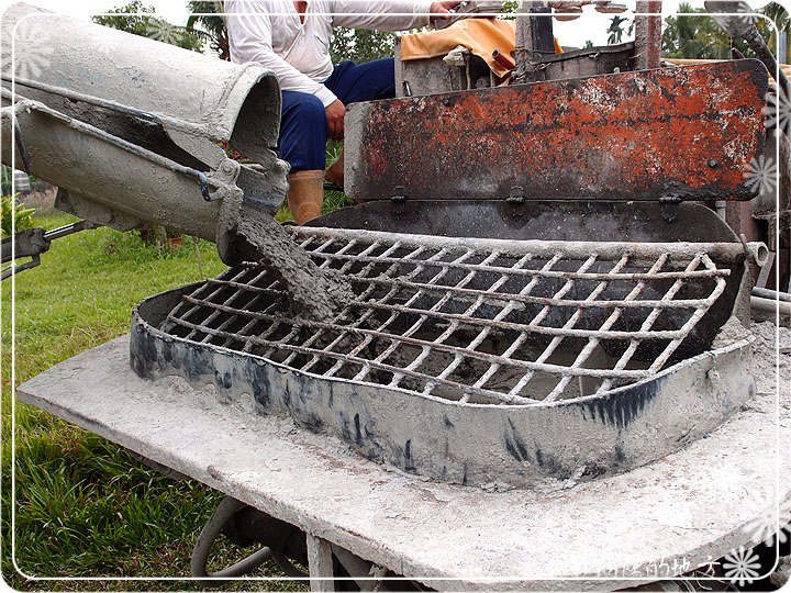

除了混擬土車,還需出動灌漿泵浦車,將混擬土經由泵浦車打出澆灌
我只在市區蓋大樓的工地看過這種車,現在總算親眼看到他們是怎樣運作的囉
特寫一下泵浦車的攪拌區

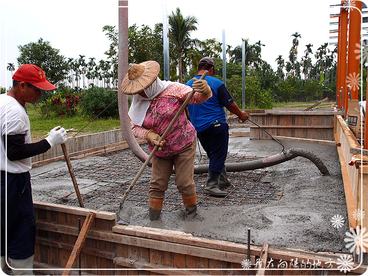

灌漿師傅一家4口一起工作,哥哥控制泵浦車,弟弟則操控灌漿位置、高度等
父母親就負責將混擬土鋪平,老師傅已經有50年的經驗囉
聽他們慨歎的說著......這行業只剩老兵,年輕人都不願接手了

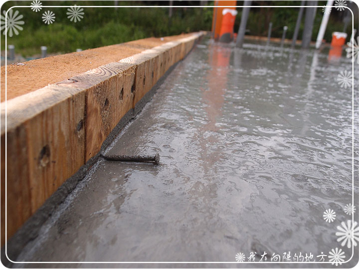

模板師傅以鐵釘做記號畫出高程控制點水平線,灌漿時就以這鐵釘為基準

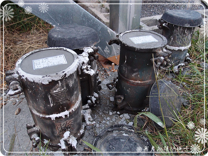

灌漿時廠商也來抽檢體做水泥磅數壓力試驗,拿了3張紙條要我簽名
忽然想起站上前輩有提醒要注意將簽名紙條貼在混擬土上,以免被掉包喔
趕緊跑去想要求廠商...........結果早就貼好了
呵呵

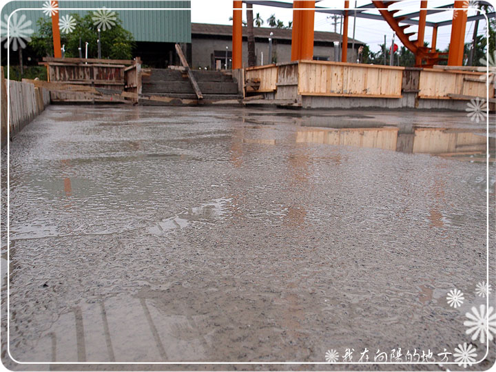

灌漿工作接近完成時,突然下起雨來
雖然雨不是很大,也下不久(約10分鐘)..........但地板表面還是變成這模樣
不知道會不會有影響ㄋㄟ
只好安慰自己......未來地板還會貼地磚,小雨應該不會造成傷害啦
總算灌漿完成囉
左視圖
右視圖
正面全景圖

不能經常待在工地"看著"(什麼都不懂,不敢說監工啦 .......)
總是會出點小錯
準備灌漿時才發現有二個問題
一是露臺屋頂的柱子太靠近階梯
可以利用的區域會被柱子檔住
另一個是露臺三邊竟然有一邊沒有階梯
問模板師傅是不是少釘一邊
他回答.........是按圖施工的喔
這一邊沒有階梯
回家仔細看圖..........
柱子跟露臺確實都是按照圖面施工
是我們一開始沒注意
唉...................怎麼辦呢
立刻打電話找營造廠
聽過我的要求後,陳先生立刻允諾等後續工程進行時再請鐵工移動柱子
階梯部分應該是事後再以磚補砌一段吧
自己疏忽.........也只好這樣囉
幸好廠商很好溝通,也願意配合我們修改
灌漿時還有段小插曲
因為屋外階梯全以混擬土灌漿填實
餐廳外階梯模板釘的較單薄,竟然被混擬土衝破了
幸好模板師傅立刻搶救,才順利完成
