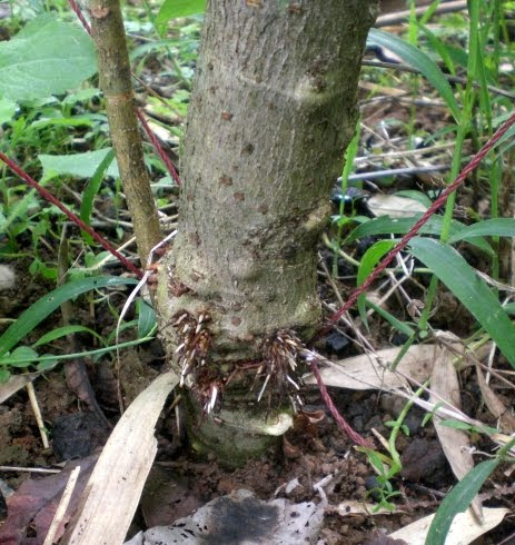

還有另一種情形(如下圖):
這是一棵枇杷當初為了將枝幹往下拉,使用細繩綁在主幹根部,用來拉開及矮化樹幹
結果這一綁好像孫悟空的緊箍咒掐住了它的命脈...
逼得它在上頭發根一樣...
天下本無事,除非看電視..^-^..

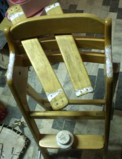

(資源回收DIY)
由潘朵拉coco大的"快樂拾荒去"
應驗到一般普羅大眾仍然對節儉生活非常認同
能夠有拾荒精神+再DIY維修或改裝...
真的更能符合資源回收再利用之精神
前陣子老婆又給我出個功課...
撿回來一只孩童的吃飯座椅組(椅墊及關結已損壞...)
將損壞部份拆除,剩下一個骨架...要如何再利用呢?...

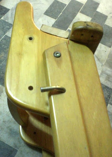

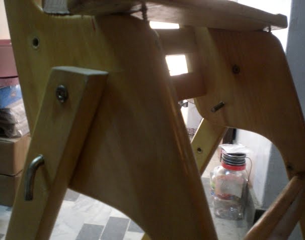

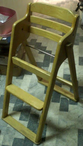

1698#
發表於 2012-12-30 14:30:28 |只看該作者.....載入全部圖片 用LINE傳送 . 分享到FB
將底下固定雙腳的板子拆下來...
個別固定到原來的扶手上,變成矮梯子使用...
方便修枝,採果,包袋...
再取其原來零件之鐵桿,切彎成插肖備用...
鑽個孔插入插肖就可以防止梯腳滑動;順便再鑽一孔方便收藏時固定之!
偶爾還可以當高腳椅使用!...

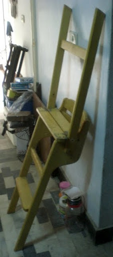

最後還有一招:
全面展開就可以爬高一些了!...
