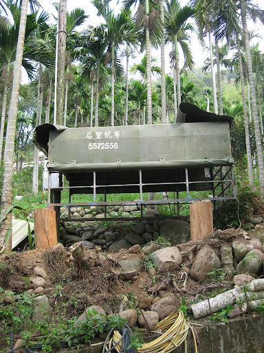

工具寮DIY 2011-11-28
話說原來老婆是想把這個帆布車棚移至菜圃做為資材寮頂部使用,工作進行了一半,按照帆布車棚量身打造的磚牆底部已經完工,我却覺得把這個車棚架在我精美的傑作上實在有點….,
於是我對她動之以情,說之以理,把帆布車棚換個地方擺吧,菜圃的砌磚就讓我繼續DIY蓋個小房子,總算成功了。
昨天趕快把原來放抽水機的竹棚拆了,把前些日子鋸倒的大樹鋸了兩節,準備權充柱子,今天怪手一來,就請他吊至定位。
這就是新的地方

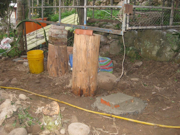

在預定放柱頭的地方,先用鎯頭夯實,舖上級配再舖上細石舖平。
淋灌水泥沙漿,再砌上一層磚墊高當基腳。
明天就可以把柱腳安上囉。

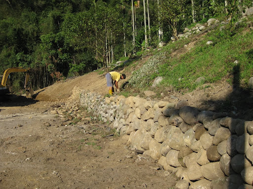

砌石駁崁整修 2011-11-28
老家舊址屋後的駁崁先年久失修,有些已經塌陷,加上雜草叢生顯得很髒亂,趁著這次再請怪手進場一併進行整修
怪手正把失修塌陷的駁崁先挖除
挖出一條砌石基礎溝槽
怪手司機和砌石師傅配合無間
砌石師傅真的很辛苦,怪手司機的經驗和功夫也很重要,兩人還要有默契才行,所以找對人很重要。

180#
發表於 2011-11-29 23:00:35 |只看該作者.....載入全部圖片 用LINE傳送 . 分享到FB
本文章最後由 yogashieh 於 2011-11-29 23:02 編輯
砌石駁崁整修(續) 2011-11-29
駁崁己完成修復,賴師傅正在清理坡面。
這個時間怪手已經把屋後擋土牆填方塌陷的地方整平,
怪手司機很貼心又超有經驗,不用我交代,已經把屋後整出一個平台。
哈哈!這次可真滿意了。
化糞池也搞定了
接著又移過來幫忙整邊坡,
把突出的石頭挖除,把土挖鬆,方便後續種植綠化植物。
這個怪手司機是本地人,經驗和功夫是我見過最厲害的,人又客氣競業,有夠讚!
