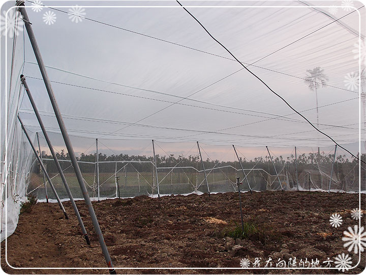

100坪左右的網室,必須立24根柱子
用鑽洞機打洞、立柱、將柱子推斜角、綁繩固定
每一件都是非常耗體力的粗活
老公與友人辛苦了2個星期,總算將支柱完成了
雖然是第一次蓋網室的外行
但老公自己想了幾招,希望能讓網室更耐用

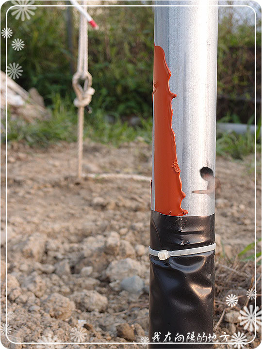

第一招
錏管插入土壤的部分塗上紅丹漆
並且套上一層塑膠水帶,希望能加強防鏽的效能

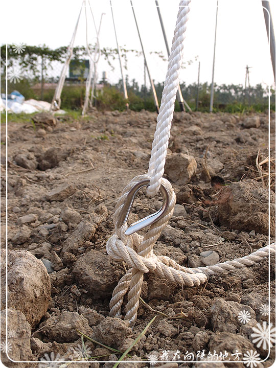

第二招
為加強地牛連結拉繩強度,加了一塊馬蹄型五金零件
雖然不知道是不是真的有用
但至少有些安慰效果啦

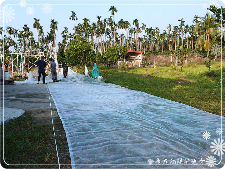

支柱完成後,下一步驟就是縫紗網了
要將裁好長度的8件紗網縫成一張大網
找個寬敞地方開始裁網子囉
網子剪裁好......拉到網室旁準備縫合

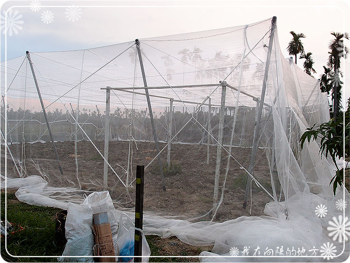

178#
發表於 2012-11-28 17:29:23 |只看該作者.....載入全部圖片 用LINE傳送 . 分享到FB
工欲善其事,必先利其器

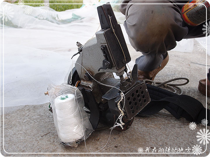

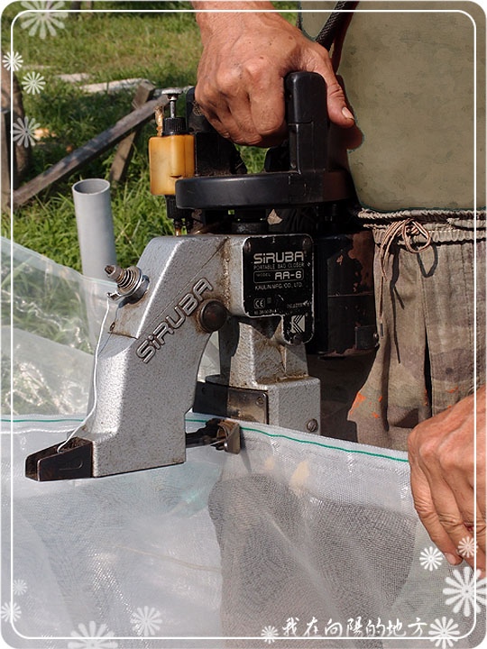

要縫合紗網當然需要好用工具囉
縫紉機出場........真的很像家用縫紉機呢
差別在於要背在身上車
第一次嘗試車紗網.....車不整齊就別提了
一會斷線、一會卡線
幾個人在大太陽下折騰好久,總算車好整片網子
接著就是將網子拉上支柱,"罩"成一座網室囉
這可是件大工程唷
第一步---要從網室另一頭拋一條繩子過來綁住紗網中央
第二步---二個人(爸媽)分別站在支柱二旁拉網子、另外一個人(老公)在網室另一頭收繩子,將網子拉上支柱頂端
第三步---還有一個最重要角色(我 )拿著竹竿在網室內部跑來跑去,將卡住的網子推高
就這麼同心協力的把地面的網子慢慢拉上支柱、慢慢覆蓋半邊網室了、接著總算到達另一邊的支柱........成功罩住支柱成為網室囉
原來網室是這麼蓋起來的唷
很新鮮的經驗,爸媽也覺得挺有趣的
正當大夥鬆了一口氣,回屋裡準備繩子固定網室時
起風了......................................................
起風就起風啊,有什麼關係嗎
老公一抬頭,發現我們辛苦罩住的網子正被風吹的慢慢滑向一邊
天啊!!!
辛苦拉好的網室可不能被吹回原地又得重來一次ㄋㄟ,多有趣也不想再累一次啊
我跟老公死命飛奔過去拉住飄起的網子.......總算有趕上
呼~~~~~~~~~~~嚇出一身汗呢
這便是我們的蓋網室初體驗啦
呵呵

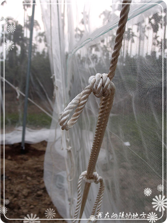

蓋網室綁繩結可是很重要喔
這繩結是卡車捆綁貨物常用的,一端使力就能綁緊貨物
我也試著綁了幾個結,還可以吧........呵呵
固定紗網除了繩結還需要小零件
就是它........塑膠小圓球
老公DIY搭建的網室還挺像樣的喔
