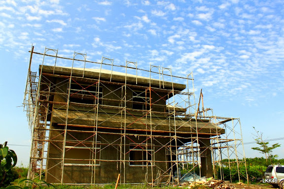

181# LKK46
最近陸續完成照片
1.頂樓露臺(唯一平台)放太陽能熱水器和二樓冷氣主機磁磚鋪好放水浸泡試漏
2.全部洗石子完成
3.外牆磁磚開始施作

182# yeh101
進度加快了...
這外牆裝修...頭像的樣子逐漸浮現
轉角用石材感覺不錯ㄛ
我們現在進行…
衛浴、陽台、露台的牆壁與地板接縫FRP…猜測是防水
窗框下半貼H形FRP不知是做什麼…猜測大概也是防水
農舍完工了
