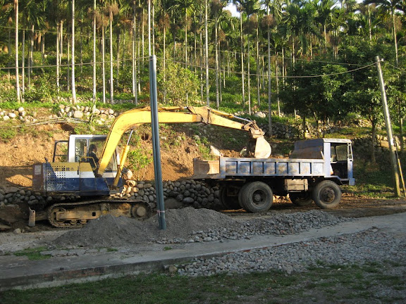

¬ä¥Û»é®r¾ã­×¬Q¤Ñ¤v§i¤@¬q¸¨¡A¤µ¤Ñªº­«ÂI¬O§âºØº¡菓¾ðªº®x¶é°µ­Ó¾ã²z¡A
¤@¤j¦­8®É¤£¨ì©Ç¤â¥q¾÷±i¥ý¥Í©M¿à¥ý¥Í¨â¤H³£¤w¨ì¦ì¡A®i¶}¤À¤u¦X§@¡C
©Ç¤â¤µ¤Ñªº­«ÂI¬OÄ~Äò¿v¤@±ø³q©¹¯µ±K°ò¦aªº¸ô©M²¨²z®x¶é¡A¿à®v³Å¤µ¤Ñªº¤u§@¬O²¾¾ð¡C
©Ç¤â¦b¥Î¤j¥Û¿v°ò¦
©Ôªº«Üª½
¨ä¹ê§Úªº·N«ä¥u¬O·Q°µ¤@±øÂ²³æªº¹A¸ô¡A¤@¤è­±·í¬É§}¡A¦P®É¦³Á×§K¤gÄ[¦V¤U¬y¥¢ªº¥\¥Î¡A¦ý¬O¥Lªº°µªk¤ñ¸û¥¿¦¡¡C
¥L¨Æ¥ý§â¤@¨Ç¤j¥ÛÀY¹w¯d¤U¨Ó¡A¦P®É¤@¤H§êºt¨â¨¤¦â¡A¬J¬O©Ç¤â¥q¾÷¦P®É¤]¬O¥d¨®¥q¾÷¡A¹B¥ÛÀY¤S¹B¤g¤è¡A§Ú¤S¬Ù¤F¥d¨®ªº¿ú¡C
³o±ø¸ô¥Î¤F«Ü¦h¥ÛÀY¡A¬Ý¨Ó«Ü²Ê«i¡C

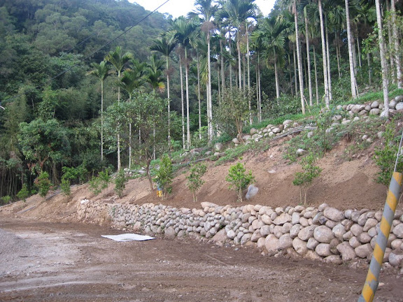

¾×¤gÀðÃä©Y
§}«Î«áÃä©Y
¦P®É§Ú¤]¨S¶¢µÛ¡A©âªÅ§â¤u¨ã¼dªº°ò¸}¬ä¤F°_¨Ó¡Aµ¥©ú¤Ñ¤ôªd°®«á´N¥i¥H§â¤ä¼µ¤ì®³±¼¡C
­ì¨Ó¥´ºâ¬O¥Î¤ìÀY°µ°ò¸}¡A¶i¦æ¤F¤@¥b¡A¾F©~¨Ó¬Ý¨ì»¡¡G³oºØ¤ìÀYÄꪺ«Ü§Ö¡A·|°µ¥Õ¤u¡AÄU§ÚÁÙ¬O¥Î¥ÛÀY©Î¿jÀY¡A©Ò¥H´N±qµ½¦p¬y¤F¡C
¨ä¹ê¦³ÂI´r¿à¡A¥u¬ä¤F¥|¤oÀð¡A¦]¬°²´¬Ý©ú¤Ñ­n¥ð°²¤F¡AÁ`¤£¯à´N³o¼ËÀÁµÛ¡C
