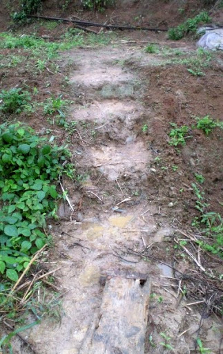

我田裡的坡路是像土梯又像溜滑梯(雨後)...如下圖.
晴天再用鋤頭鏟一鏟就層層疊疊了,可是遇雨則...
所以想做個固定些的踏板試試...

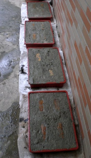

先做四個模具,一字排開...

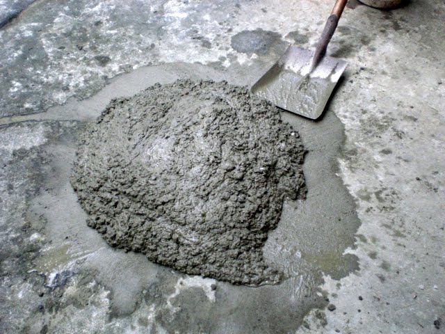

攪拌差不多了的混凝土,準備入模...
淅淅唰唰...填裝完畢剛剛好!
16#
發表於 2011-12-15 21:43:30 |只看該作者.....載入全部圖片 用LINE傳送 . 分享到FB
本文章最後由 eastern 於 2012-10-30 17:40 編輯
別看它凹凸不平醜醜的...
因為那是它的底部(後面),將來要貼地的,所以...
但是不知道要放置幾天才可以拆模?

一般快的一天就拆了,
你這做自己用的,拿去泡水吧,一週後拆…
或是先拆了再泡水(拆模沒困難的話),但是有點擔心那些木頭會吸水膨脹。
