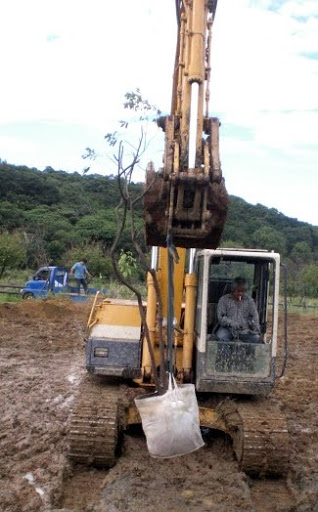

這是去人家家裡透天二樓陽台挖回來的十幾年桂花樹,因為當時土地尚未完成過戶
先用美植袋給它種起來...
趁整地完成趕緊載去地植...
因為怪手還在...一切好辦! 免自己搬遷進入!免自己挖洞...
只是這麼大的袋子很少能全身而退重覆使用,至少那提把拉扯幾下就完了!...
為了資源有效利用,偶就將它剪開當抑草蓆使用!
