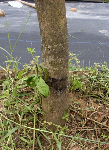

eastern 發表於 2013-6-20 07:51 PM
(續集)
還好本週粉用力的給它看看...
那以為已經翹辮子的芒果樹,上頭依然乾枯毫無綠意!
但是底下接近根部竟然冒出一點綠葉了!...

(續集)
還好本週粉用力的給它看看...
但 ...
看你的圖,底下環剝一層皮,用意是什麼?上面當乾掉啊!
人要臉,樹要皮!不是嗎?
