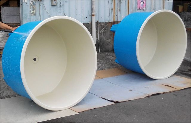

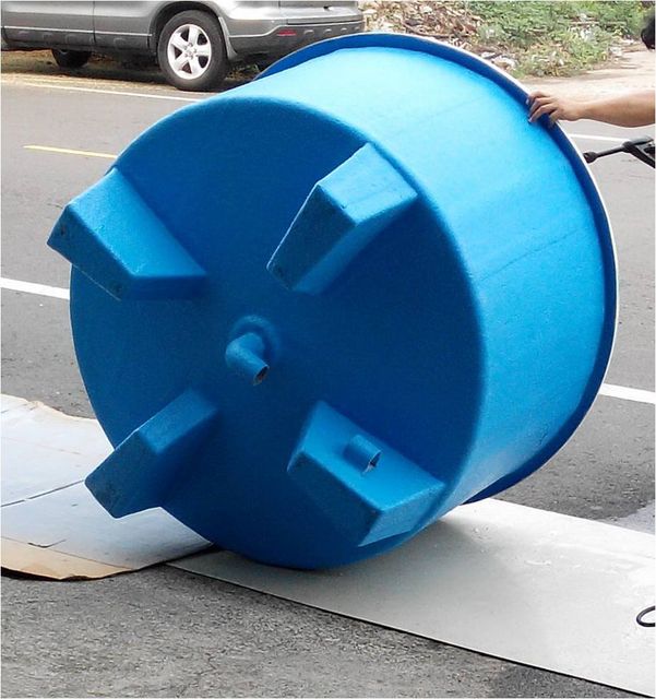

用FRP(玻璃纖維)材質會比較好嗎?
1.材料輕  可移動
2.可任意挖孔  做過濾
3.好配管   有底部排水   不用抽水機
如圖是1200L   直徑150CM   總高105CM

不建議收集來飲用喔,資料如下。
苯乙烯被廣泛的使用於塑膠及橡膠製品之製造。絕緣材料、玻璃纖維、塑膠管、汽車零件、鞋子、酒杯、食物容器、地毯襯背等產品皆含有苯乙烯。
人們最可能藉由吸入從建材、吸菸或影印機使用時被釋放出之苯乙烯蒸氣所汙染之室內空氣而暴露到苯乙烯。於使用或製造苯乙烯場所工作的人員,可能藉由吸入工作場所空氣而暴露於苯乙烯中。苯乙烯的吸入相當可能會造成神經系統的影響。
苯乙烯致癌的可能性有多高?
       2011年6月10日發布之第十二版致癌物質報告中,美國衛生與人群服務部之國家毒理學計畫(National Toxicology Program, NTP)將苯乙烯列入為合理預期可能之人類致癌物質。
       國際癌症研究中心(IARC)決議將苯乙烯列作可能的人類致癌物質。

1314 發表於 2014-12-3 13:01
不建議收集來飲用喔,資料如下。
苯乙烯被廣泛的使用於塑膠及橡膠製品之製造。絕緣材料、玻璃纖維、塑膠管 ...
FRP 加玻璃纖維材質,反而應該不會有問題
因為歐洲日本等都用來當水管桶槽泳池等等
那些揮發性溶劑是加工中添加,之後就揮發了
若擔心,就初期不要飲用,過一陣子就可以了
找個好老婆
17#
發表於 2014-12-20 11:23:20 |只看該作者.....載入全部圖片 用LINE傳送 . 分享到FB
水塔是供應人食用所以建議只用白鐵桶槽才最好
其實連玻璃纖維也是會有致癌物質
只適合用在工業用污水處理喔
玻璃纖維早期很多水塔,浴缸的產品
不過後期因為發現會排放有毒物質
所以目前是被禁止再開發相關的產品了
建議食用還是把水塔換一個
免得為省小錢而傷了身體健康嘿

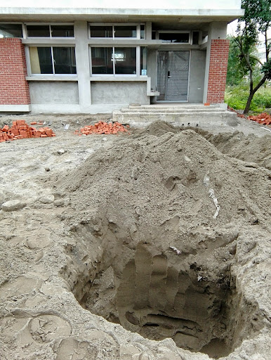

雨水蓄水池送達
過濾層
蓄水池及連通管
可惜挖的洞太小,放不進去,工班早上等不到貨先離開,下午蓄水池抵達時放不下去,得重新來過。
