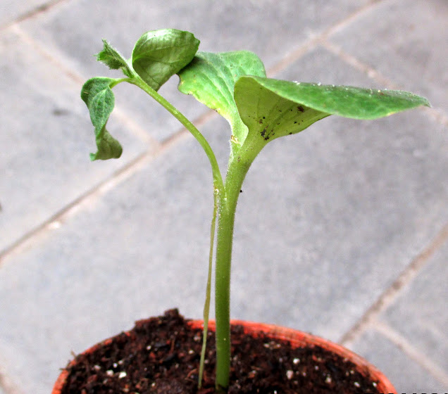

2. 靠接法:
採取南瓜苗砧木
準備接穗的黃瓜苗
右邊南瓜砧木切除真葉,左邊黃瓜苗要找個頭高一些的
南瓜砧木在子葉節下0.5-1cm寬面處下刀,向下斜切約30度(右);黃瓜接穗苗在子葉節下1.8-2.5cm下刀,向上斜切約25度
(左)
上下缺口崁入後以嫁接夾固定之...
再將兩棵之結合體一起種入單獨盆內,移置陰涼處保持水份充足!...

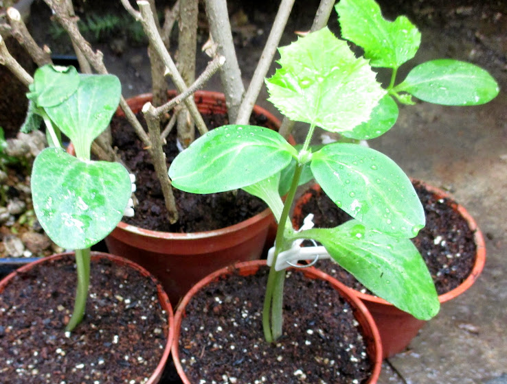

成果報告: 五天後,接三活二...(2/3存活)...
左邊那一棵的接穗Bye-Bye了!

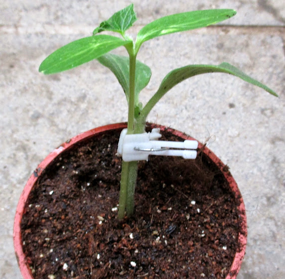

3. 斜貼接法:
順勢削掉一側子葉...
取接穗斜切後附在相同斜面上,再以嫁接夾固定之

嫁接成功的情形(胡瓜)
失敗的情形...因為嫁接夾夾扁了接穗莖部...
