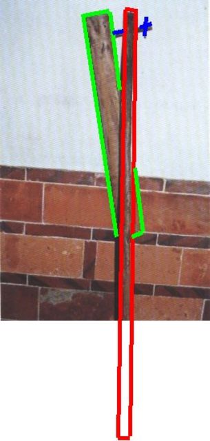

連枷就是一根長棍 (較細, 如圖紅色)
和一根短棍 (較粗, 如圖綠色), 用小鐵柱 (藍色) 穿過長棍的未端 (洞口較鐵柱寬, 讓鐵柱可動),
再釘牢在短棍之上 (這個不會動).
小鐵柱另一端, 十字加上一根更細的鐵柱焊牢.
只留下鐵柱穿過長棍的洞會動就好, 甩下棍頭時, 短棍會旋轉, 打在麥粒上.
12#

謝謝解說,有機會再試著DIY看看能不能行

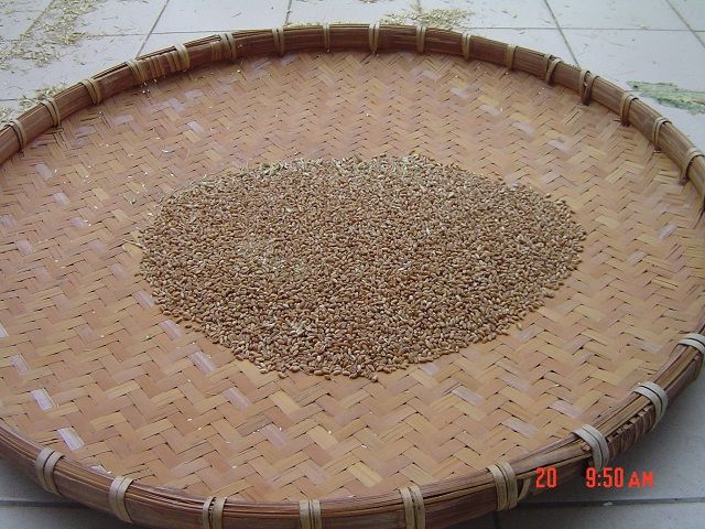

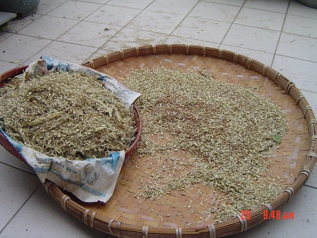

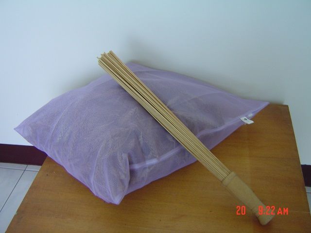

綜合以上各位大大的建議,今早趕緊將腦力激盪的結果付諸行動
1.先將剪下的麥穗裝入洗衣袋,再用旁邊的工具敲打:如圖一
2.打完後將剩穗挑出來:如圖二
3.剩下的粗糠用電扇吹走,輕鬆完工~如圖三
至於挑出來的剩穗若有部份沒敲下的小麥不必刻意再撿過,就直接拿來種即可,完美的結局,給自己按一個讚
最後還得感謝大家提供的資料與建議

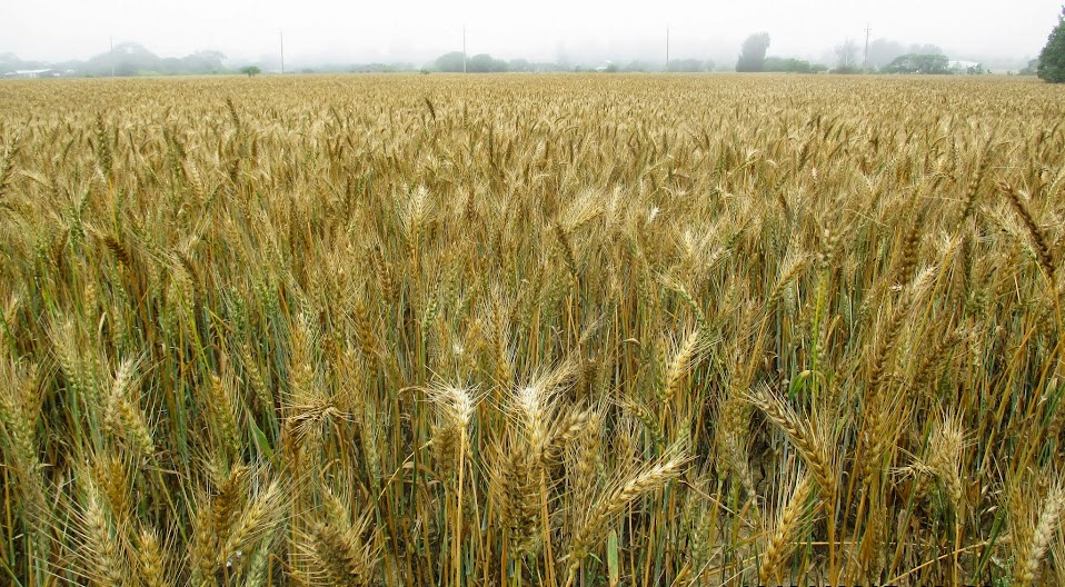

這剛好是昨天在金門拍攝的小麥田...

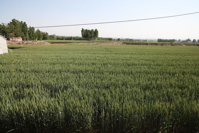

順道貼一張出差時拍的山東麥田
