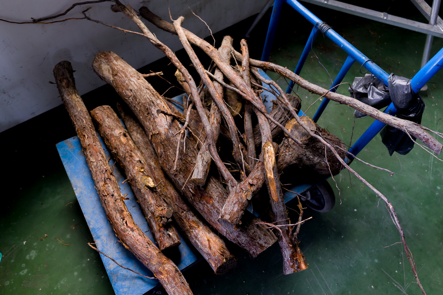

補一下圖~1510W的機種非常的暴力~這是落羽松樹根
當然~你軍刀鋸力量不夠 就會鋸比較慢~
如果時間對你不是問題的話 也是可以慢慢鋸
