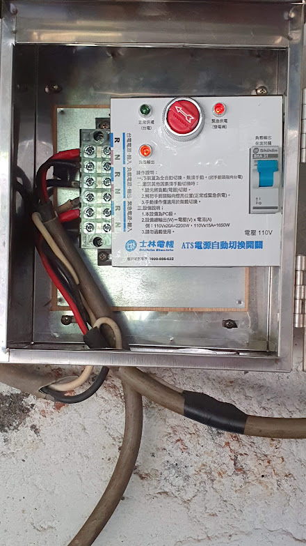

不斷電系統實測
本帖最後由 smhu 於 2023-11-25 13:56 編輯
故事當然是從台電的停電通知開始...
接著就是在停電前啟動發電機囉...
家人當然就請他們想辦法看要塞在那邊去,結果女鵝帶著她老媽去文青咖啡館殺時間...
台電在9:20真的斷電了,不過已經讓我的發電機空轉了25分鐘...
ATS在電源側的市電斷了之後,自動的就轉到備用電源(發電機)啦!
也算是測試那台發電機耐不耐操,因為到了13:40市電才恢復。
這個系統有個欠缺,那就是等市電恢復了之後,發電機並不會自動停機。這也就是為什麼家人逃難去,我還得死守家園的主要原因。
