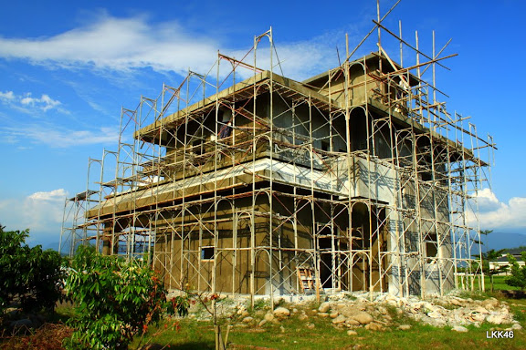

204#
發表於 2012-4-22 07:52:50 |只看該作者.....載入全部圖片 用LINE傳送 . 分享到FB
本文章最後由 LKK46 於 2012-4-22 23:21 編輯
因樓梯倒掛的斜面要抿石子
所以樓梯下的公用洗手間要先貼壁磚配合
農舍完工了
Rank: 3Rank: 3
205#
發表於 2012-4-23 00:50:52 |只看該作者.....載入全部圖片 用LINE傳送 . 分享到FB
204# LKK46
LKK大:樓梯下的公用洗手間是很好的利用空間
包商問我們倒掛的斜面和天花板要不要貼磁磚
若要貼要裁30*30否則太重會掉下來
經考慮後還是貼了
206#
發表於 2012-4-24 13:27:05 |只看該作者.....載入全部圖片 用LINE傳送 . 分享到FB
205# yeh101
果然還是貼磁磚較好看
好在婆不上本站看不到
我倒掛的都選擇抿石子
現在屋簷下方抿石子進行中…
(牆面的白色污染是水霧噴洗後流下的白水泥殘留)
