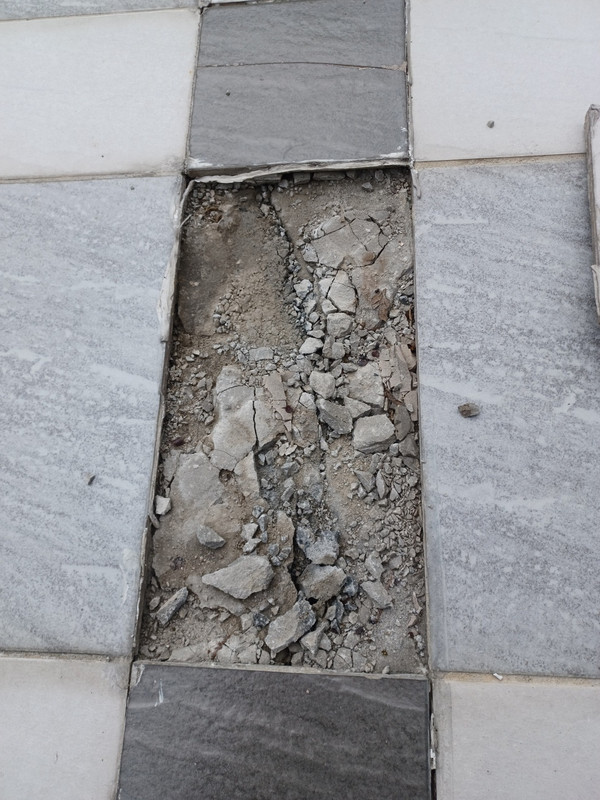

2104#
發表於 2023-5-29 14:51:42 |只看該作者.....載入全部圖片 用LINE傳送 . 分享到FB
事發總會有個原因  磁磚水泥裂
工法沒問題 沒澎管 但是材料有問題
上次請人來修補 水泥裂縫的問題...是有補過一次 但是過了一年又裂了
說是想不出方法了 叫也叫不來
於是只好自己 打掉重練
這個一看就很明顯了..根本是用廢土來攪拌
總共三種不同材質
純洋菜粉 磁磚底下都綠色的水泥
不符比例的沙漿 沙8成 水泥2成
與用黃土來攪拌水泥
原因就是打掉裂縫時 最下面的混凝土 根本就沒裂
可見就是水泥材質差 一地震就裂開
此次使用工具 雙頭龍...的確好打 前端有鎢鋼齒..再硬也不是問題
使用一波下來也沒耗損
使用無收縮水泥沙漿 打底...
不裂又硬..一次搞定他
明天再來黏磁磚了
