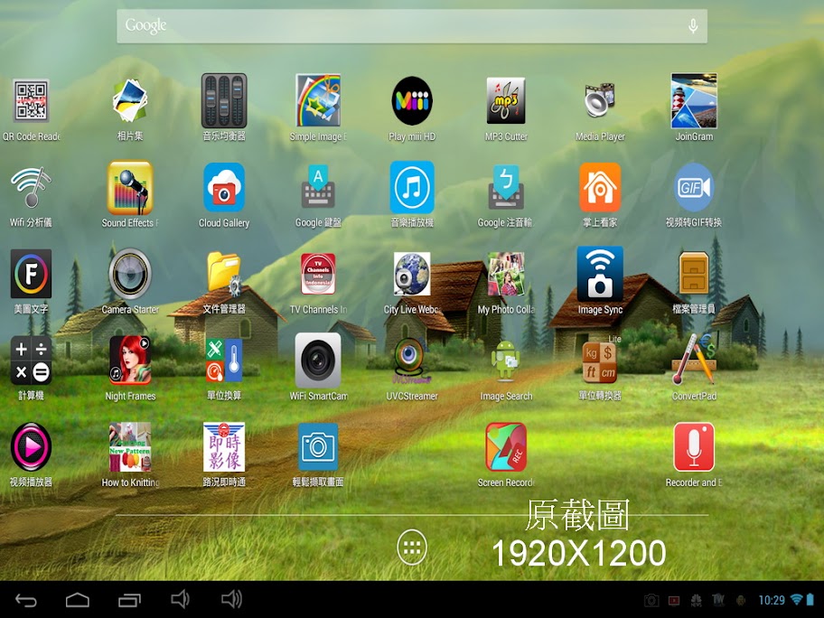

今天就玩 刷機
把m 9 0 2 v1.1  滑板是壞的.gl 8 27 會自黑白滑..
刷了...很快..比之前版本的操作還順暢..
顯示刷1280x720  還可以ㄛ...
可是拍桌面只有...800x480
但這不是問題...此畫數做圖卡也已經夠使用!
版本
拍 gg
如果拿來製作圖卡....還不錯用...
弄成家庭雲端硬碟+網頁+ftp  架站..好像不錯玩..
但是要重學...linux 程式 語法 指令 或是粗淺的結構概念...
好像...熱雪之後...的升華vs墮落...??

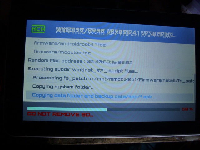

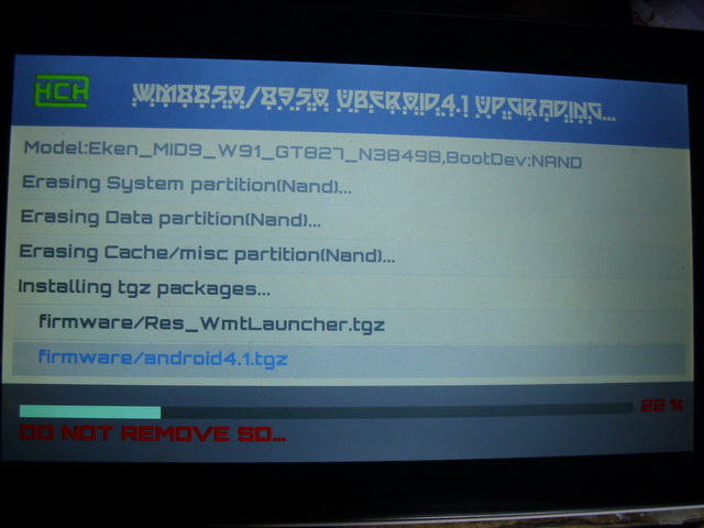

m 902 v1.1 gl827
刷機過程的狀況...
刷好後的開機畫面...
以前刷過PDA(wince) 其他多是差不多的模式...BOOT   插卡就刷了...
基板 ROOT  就比較麻煩..傢伙要多一點..有時要拆下零件..
215#

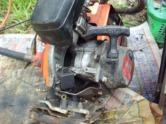

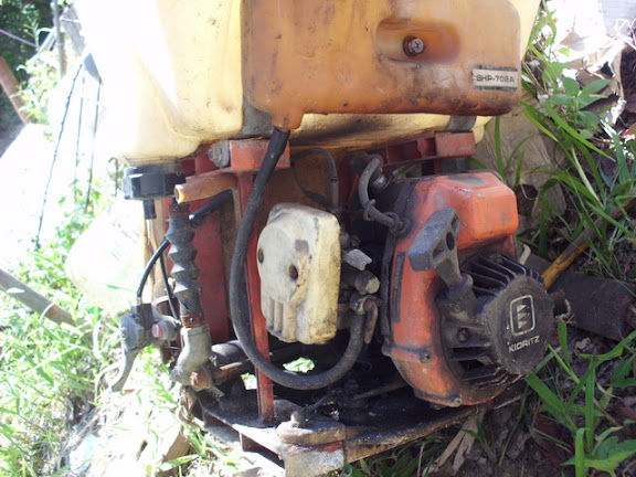

這幾天突然的太熱血了...
做雞頭大整理...就整理.及清理化油器..等等的整修...
>>>>廢鐵大車拼<<<<
1.整理的其中之一些...還有一些沒在這裡!
2.非常很生氣的雞頭..怠速是ok!但就是摧下去就熄火..
   真是氣鼠人..
3.
4.
續....還有更氣人的....

rdmigo 發表於 2015-9-21 18:57
這幾天突然的太熱血了...
很正常啦,薄膜式化油器從接觸到油的那一天開始就一直在劣化中...那薄薄的一片是你永恆的痛。
219#
發表於 2015-9-21 20:19:21 |只看該作者.....載入全部圖片 用LINE傳送 . 分享到FB
smhu 發表於 2015-9-21 19:48
你看的出來...要換那一型的來給它裝上去??
強貨也可以...維修包也可以..
油鑽我比較少使用..
至於是不是..完全是薄膜的部份..
也是要換看看才知道..
其他..就要好好的想一下..
那裡不太對勁..(完美比率油與氣)的混合比是不是
那裡出錯了...還是缸吸的(漏氣.)真空度不足..
這部份有點細微..也並非完全是薄膜的問題...
這是我自己想ㄟ...不過我還是想辦法給它處理好..
成...鑽地球ㄟ玩物....
220#
發表於 2015-9-21 21:21:18 |只看該作者.....載入全部圖片 用LINE傳送 . 分享到FB
續....氣鼠人ㄟ雞頭....打算要冰的...冰起來...
6.
大約發動5分左右...就自動熄火...
依慣例屬於熱當...靠......
引擎會熱當....
所以應該是電路有問題..
可能1 電容 2.高壓線圈...
3.電線破皮<<因陣動??也不會剛好約5分就自己短路ㄚ??
綜合而言..我比較偏向是高壓線圈因引擎熱機後的漆包線
短路...
4.其他應該算汽缸璧過熱(混合油的比率錯誤)<<應該不可能 50:1 =500/10cc 這會出錯嗎??
不過也可以試看看..25:1 的混合油
維修中排除 1  2在找物品來更換看看
3 不考慮 4.在注意看看..不過..混合比過小..確定會停機..
RM-311 RM-435  <<<這一類的...一定會停機..還蠻習慣的..
用50:1 就好像非常的有點不爽..
換RM-281 好了 好像此雞ㄟ夠經典的..
6.
7.
8.
9. 就....橡皮管破了..鎖筒子的鎖頭裂開(引擎處理好)無缸壓=無法噴出水來...
裝油的罐子..農藥罐中油罐+感冒罐
紅色是  50:1 混合機油 如果臨時沒有機油..可10W40 比值約 25~30:1 20W50  30~40:1
5W50(40) 20~30 :1  中油二行程 約 20~30 :1
G4K/RM-311435 混中油二行 約20:1 似乎比較好用...
其他請自行操作..掛機我不負任何責任!
