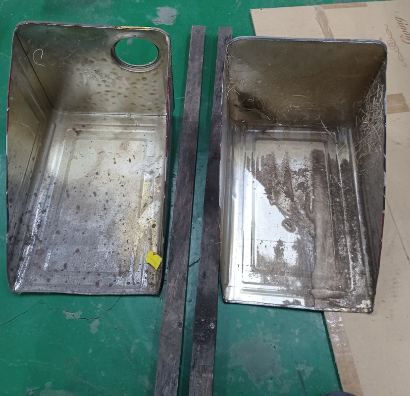

自製畚斗
之前做的已經生鏽不堪 所以拿了鐵桶再來做一次
回收場很多這種鐵桶 對切就可以變成大畚斗
因為市面上也沒賣這麼大的
大就是裝的多 高度90公分 夠高又好用
先插入角材
鎖上螺絲
磨倒角
去皮
搞定
