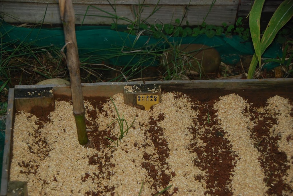

08/31蜥蜴孵化與白費功的直播。
08/31蜥蜴孵化與白費功的直播。
昨天的種子一粒也沒有剩,全部紅火蟻搬回家了。
補播的種子,一樣馬上被搬走><~~~~~(正中綠葉右邊的白點是正被搬走的福山萵苣種子)
上次的蛋蛋孵化了,是蜥蜴,太好了但你吃火蟻嗎?還是火蟻吃你?
想說螞蟻靠嗅覺認路,一開始揉了一些芳香萬壽菊的葉子,沒效;再噴上次用剩的葵無霑,無效。三乾脆割了整叢的香茅剁碎鋪個一晚,明天再來播右半邊看看。
吃光的芭樂,給它剔得跟狗啃的一樣哇哈哈∼
08/31本日沒什麼工資。
