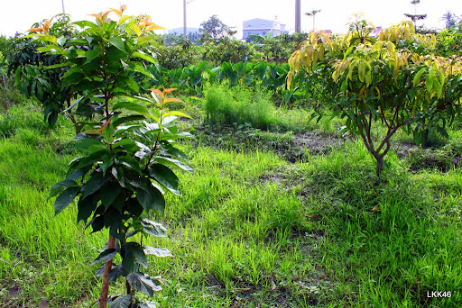

發表於 2011-5-30 14:07:04 |只看該作者.....載入全部圖片 用LINE傳送 . 分享到FB
去年想試種加拿大櫻桃
苗商說肩高的一株要800,但接好剛發芽的小苗只要80
有2home的我們當然買80的
不到一年已經長的比當初要價800的還高(照片左側)
農舍完工了
238#
發表於 2011-5-30 15:42:15 |只看該作者.....載入全部圖片 用LINE傳送 . 分享到FB
237# LKK46
不知何時能開花結果?...
239#
發表於 2011-5-30 19:55:45 |只看該作者.....載入全部圖片 用LINE傳送 . 分享到FB
本文章最後由 Ryan 於 2011-5-30 19:57 編輯
237# LKK46
不知何時能開花結果?...
eastern 發表於 2011-5-30 15:42
花在這兒.
LKK買的真便宜, 我加拿大櫻桃買2株每株花120, 暖地櫻桃接好剛發芽的小苗買300.
3株中有一株被迷你小甲殼蟲吃光葉子死了, 這花是加拿大櫻桃還是暖地櫻桃就不知了.
