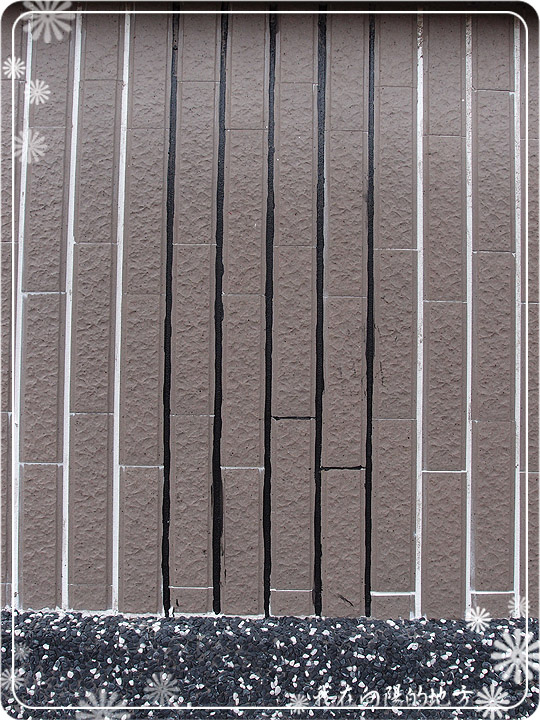

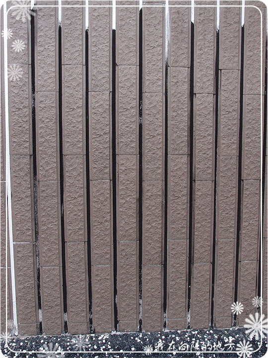

外牆填縫的大差錯
工程進行期間...因我還在上班所以不能經常請假
只能跟師父們約好時間
去個半天確認工作內容後......再趕回高雄上班
那段時間就是這麼二地奔波趕來趕去的
心中其實還是挺不安的
因為我無法確定師父們是不是真的瞭解我說的意思
果然.........出了大差錯了
或許是在工地時我沒有再次叮嚀師父們
而他們施工前也沒有向我確認
很大的可能是......瓷磚廠商一開始就送錯填縫劑
總之......房屋的外牆填錯顏色了
我希望填黑色(我要黑白對比啦~~~~~~~~~~~~~~~~)
填縫前還特地打電話跟營造廠叮囑我要填黑色
但手腳很快的師父們已經迅速填上白色填縫劑了
營造廠知道出錯後還打電話跟我說......其實白色也很好看
讓我親自到現場看過再決定
若不喜歡...再幫我們改成白色
聽到出錯的消息,心裡已經忐忑不安了
不知道房子變成什麼樣子
撐到假日趕去農場查看.............
不要))))))))))))))))))))))))
這不是我的房子,我心中的圖畫不是長這樣啦
我們的營造商是非常負責的
只要我有意見,他都是很善意的回應
所以立刻提出二種方案讓我選擇
一是在填縫處上漆(這能看嗎?師父們得花多少時間去描那縫隙啊)
另一方式是再填上一層黑色填縫劑
但這方式還是有問題的
朋友們看出不可行的地方嗎
若遇到這種情況......您能想到什麼解決方案呢

我若是很在意會從新填縫 但不會用漆的
因不敢保證施工的師父畫工很好
而且會掉漆

上漆絕不是個好方法
人的穩定度就算夠好,可以準確的描繪
但那麼大片面積,再厲害的準確度也會手軟
當時是立刻否決方案一的

方案二似乎也不是好方法
日後會黑白點綴 交接
更難看
像我們這樣直交由營造或土木包工做的
有時遇到類似情況  工地人員卻相互推卸責任
最後卻必須由我們業主扛損失

照片整體看起來還蠻清爽的.
真的很介意,要改黑色填縫,
最保險的方法只能打掉重做了...

工班出錯在所難免!!
有時有出其不意的"驚喜"!但也可能是"驚錯鄂"~
如那麼在乎~可採手持電鋸+適當厚度的鋸石刀片+調好深度~將填縫鋸掉即可!
要邊加水防塵+冷卻~
其實我覺得不錯看!!
重要的是和工班討論或交辦事項及修改尺寸∼一定要書面或以圖表示!!
丫不然!他們聽完一定馬上忘記∼(烈日下工作∼要保持腦袋清楚!很難的∼ )

直貼的山形磚我個人覺得搭白色填縫也不錯看.感覺較清較幽雅
整片都填黑色太重了.因為您還有白色瓷磚在兩旁搭配.配白色縫較呼應
若您堅持要有黑色溝縫.我覺得可以跟建築師討論分割幾條黑色大溝縫
約間隔5或6片磚改拉出黑色溝縫.以開窗兩側邊做分割基準再作等分
提供您參考.這方法總比全改好做.大塊分割黑溝縫搭白色溝縫.
有可能比您堅持的全黑溝縫還更有味道~
我黑線畫的較粗.較看得清楚.實際寬度沒那麼粗.您自己可分割畫看看

花妹,我覺得黑色的勾縫還沒有白色的美!
因為您兩邊的側房已經是白色系列,
若堅持還是要以黑道當線條,感覺會比較沒精神...
其實目前白色的看上去還不錯呀!

花妹,我覺得黑色的勾縫還沒有白色的美!
因為您兩邊的側房已經是白色系列,
其實目前白色的看上去還不錯呀!
chingwen 發表於 2013-7-19 10:18
偶也覺得
如果以上面那張圖的感覺,黑色的部份,好像有監獄鐵窗的調調
