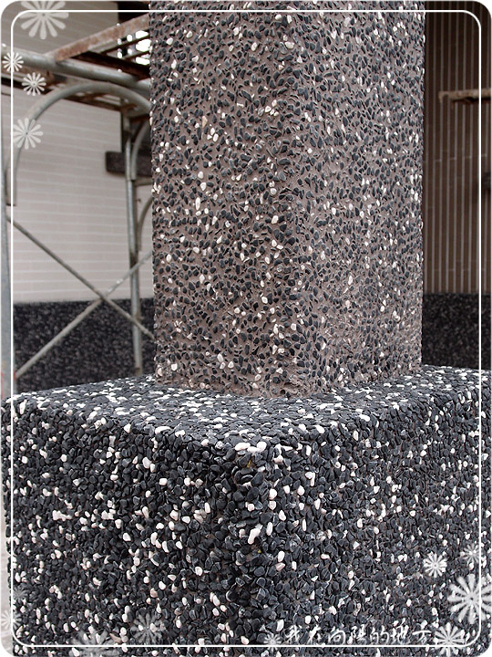

µh­Wªº¶}ºÝ
·íÀç³y¼t´£¥X¦A¶ñ¤W¤@¼h¶Â¦â¶ñÁ_¾¯ªº¤è®×®É
¤ß¤¤´N½èºÃ¥¦ªº¥i¦æ©Ê
¦]¬°­ì¥»ªº¥Õ¦â¶ñÁ_¤w¸g±NºÏ¿jÁ_»Ø¶ñº¡¤F
­þ¦³ªÅ¶¡®e¯Ç¦A¦h¤@¼hªº¶ñÁ_¾¯©O
ÁÙ¦bµS¿ÝµÛ¦p¦ó§@®É......
®v¤÷­Ì¤w¸g¥ý¶ñ¦n¤@­±Àð¤F
µ²ªG´N¦p·Ó¤ù©Ò¥Ü¡Aµo¥Í§Ú³Ì¾á¤ßªºµ²ªG
Àð­±Åܱo¶Â¥Õ°Ñ®t¡AºG¤£§Ô¸@
¬Ý¨ì­ì¥»³Ì´Á«Ýªº©Ð«Î¥~Æ[¦¨¤F³o¼Ò¼Ë
¯uªº¬O±ý­úµL²\........
ª¨¶ý­ì¥»¤]¤ä«ù§Ú§ï¬°¶Â¦â¶ñÁ_
¬Ý¨ì³o­±À𪺺Gªp«á...¤Ï¹L¨Ó­n§Ú§O§ï¤F
Áà¤@­±Àð´N¦n¡A¨ä¥L3­±Àð´Nºû«ù­ì¼Ë
³o¼Ë­þ¯à¬Ý©O¡Aºë¤ß³Wµeªº©Ð¤l...§Ú«ç¯à¥Ì¤ßÅܦ¨³o¼Ë
´N¦b¨C¤Ñ¾Ò´o­W«ä¹ïµ¦»Pª¨¶ý¤£Â_¥o©À©ê«è¤U
®v¤÷­Ì¤SÀqÀqªº±NÀð­±¥þ§ï¦¨¶Â¦â¤F
¨ä¹ê¬O§Ú¦³¨Ç¬G·Nªº©ì©µµÛ¡A¤£Ä@·N¥æ¥N®v¤÷°±¤u
§Ú¤~¤£­n¦³¤@­±¶Â¥ÕÀð©O
¬°¤F¤@­Ó®t¿ù¡A¾É­P©Ò¦³¤uµ{©µÌX
ÆN¬[µLªk©î¡A¨Ï¥Î°õ·Ó¤£¯à¥Ó½Ð
­«ÂI¬O¼t°ÓÁÙ¬O´£¤£¥X§ó¦nªº¸Ñ¨M¤è®×
³o¬qµh­Wªº®É¶¡©µÄò¤@¡B¤G­Ó¤ë
ª¨¶ý¨C¤Ñ©À§Ú¡A°£¤F©ê«è¤uµ{¥X¿ùµ¥·å²«
§ó¼Æ¸¨©Ð¤l©ì¨º»ò¤[ÁÙ»\¤£¦n
¦Ó§Ú°£¤F¾Ò´o¡B¾á¼~¡B§ó¬O¤Ñ¤Ñµ±ºÉ¸£¥Ä·Q¹ïµ¦
¨ä¹ê¨Ã«D¨S¦³¤èªk......¥u¬O·Q§ä¤@­Ó¤£¥²¦hªá¿ú¡B¬Ù¤u¡B¤S¯à¶êº¡¸Ñ¨Mªº¦n¿ìªk
°ÝÃDÁÙ¥¼¸Ñ¨M«e¡A¨ì¹A³õÅܦ¨µh­Wªº¨Æ
¨S¦³´Á«Ýªº¤ß±¡¡A¤Ï¦Ó¬O¤£·Q¬Ý¨£¨º­Ó¥X¿ùªº§@«~°Õ
³o¬q®É¶¡¶È¦³½wºCªº¶i«×
²Ó³¡©×¥Û¤l§@·~
­ì¥»¥þ³¡³£­n±Ä¥Î©×¥Û¤l¤uªk
¦ý®v¤÷°Ý§ÚÀð­±°ò®y¥i¥H§ï¬°¬~¥Û¤l¶Ü(À³¸Ó¬O¬°¤F¦n¬I¤u§a)
§Ú¤]¦P·N¤F.........
­Y¤£¦Ò¼{¬~¥Û¤l¸û¤£¨c©Tªº¯ÊÂI
§Ú¬O³ßÅw¤U¤è¬~¥Û¤lªº·Pı³á
¤ÑªáªO«ÊªO
«Ç¤º»´¹j¶¡¬I§@
¤G¼Óª¿»Ä¶tªO«ÊªO
¦w¸Ë¯D¬û
