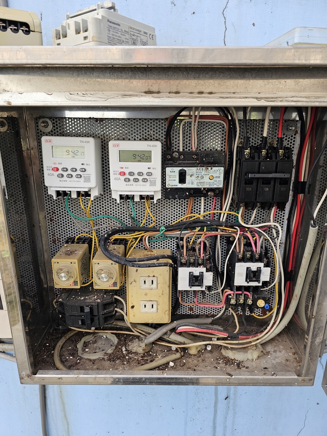

替換定時器
事多 可以省工的加減做
國際牌越做越爛 還一格15分 不符需求 會做水災
直接換星期型 想哪一天噴就可以 已經變偷吸爸愛用者

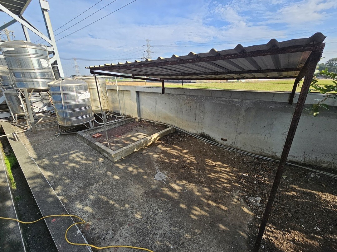

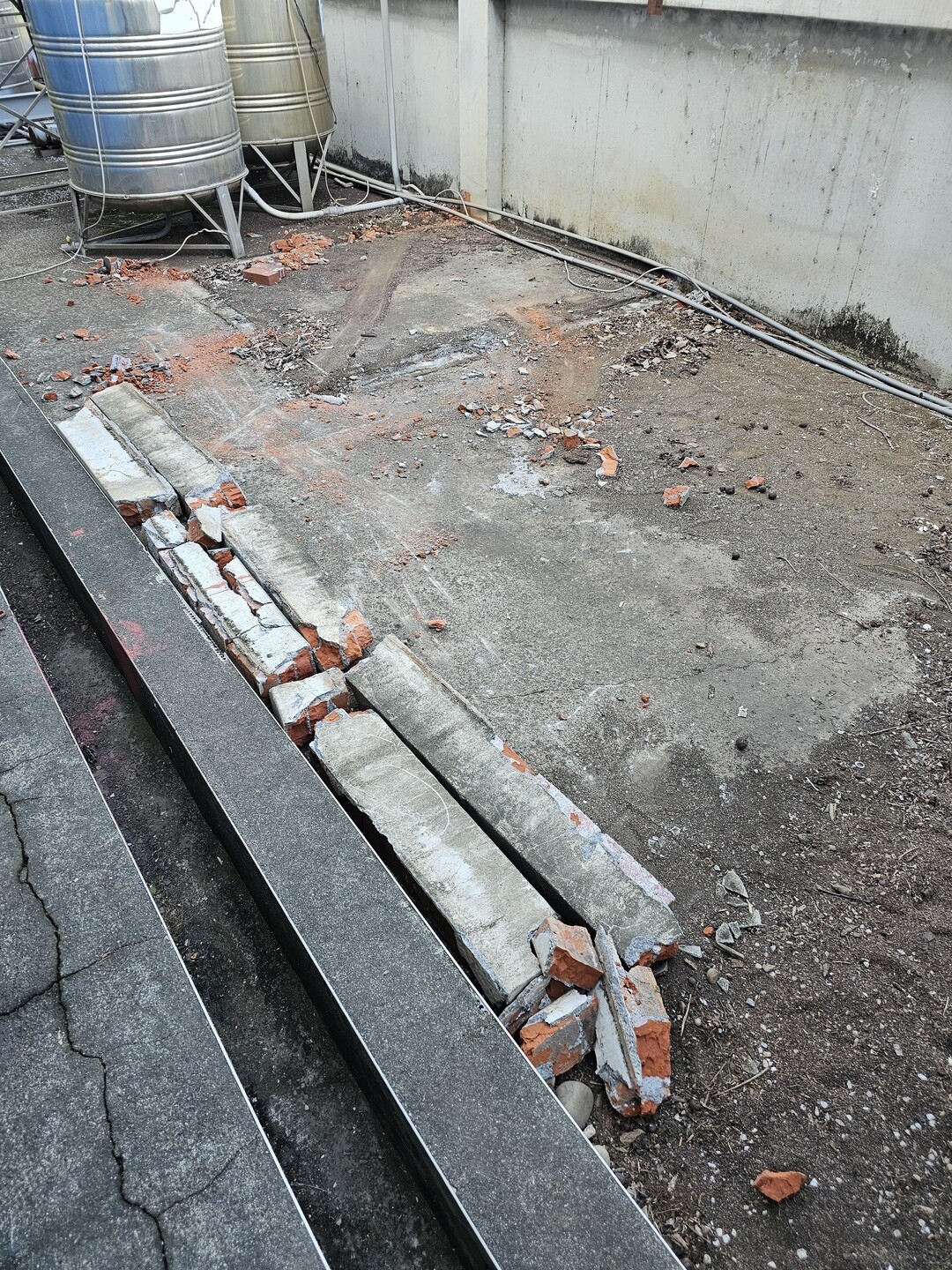

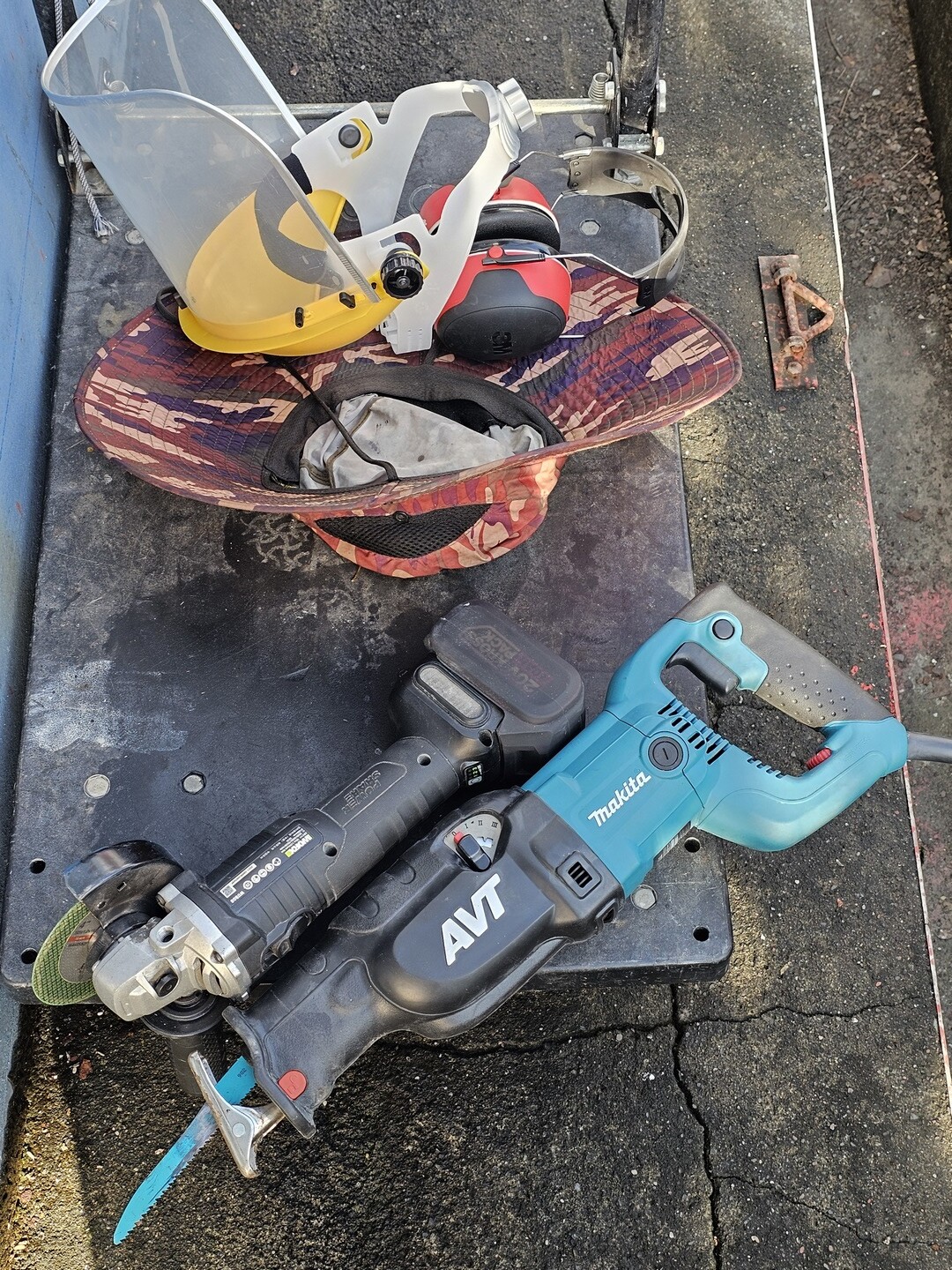

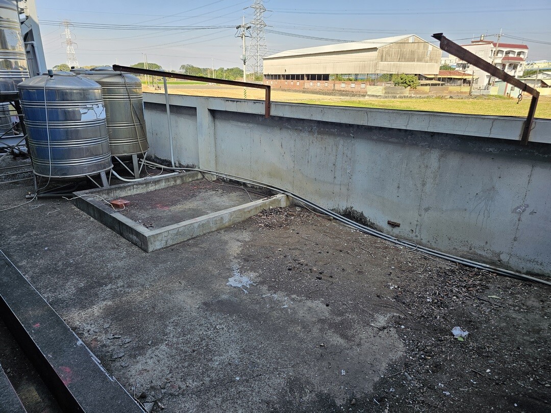

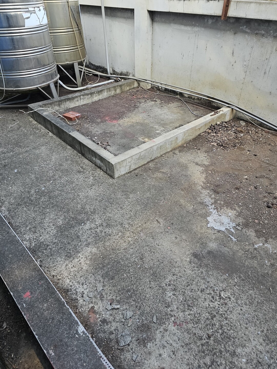

拆拆拆
鐵皮拆完
水泥拆完
2603#

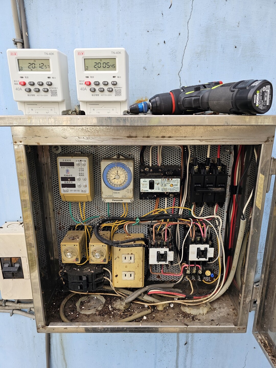

噴藥機搞個遙控器
材料如上
由於是2HP馬達..這遙控器是受不了的 只能裝電磁接觸器
螺絲都生鏽了 電線鎖不緊 動一下 就短路出火星一下...
一樣得換螺絲 還要配合專用的起子頭
非圖中這隻
更換完成
初步完成
釘上線材夾 完成
直接在門口操縱 也不受樹木遮蔽影響 非常強悍
原本噴藥機能放資材室 現在只能先放戶外啦
現在如果噴到沒藥要關馬達 要繞一大圈  無水狀態下 會太久
想想還是弄個遙控器比較好
