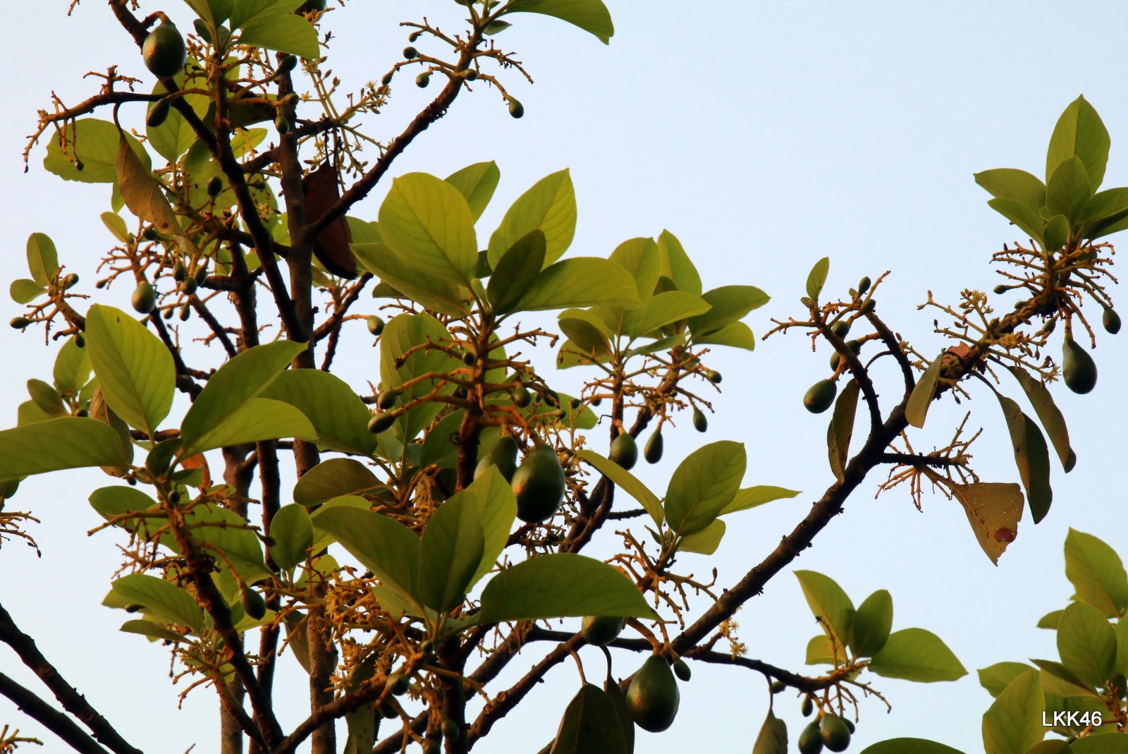

108/03/20 酪梨(不知名)
親戚喜歡吃酪梨 說這不知名品種好吃
這幾年每年都來採百餘粒
這才吸引我注意這僅有的一株不知名酪梨
這株種下前5年無果 只被當成遮蔭大樹
早知道8年前就多種一株...
讓親戚採的這樹尖約3~6米高...需用高枝剪

LKK46 發表於 2019-3-24 09:15
108/03/20 酪梨(不知名)
親戚喜歡吃酪梨 說這不知名品種好吃
這幾年每年都來採百餘粒
正在練習酪梨種植,查了可用的資訊,大大的酪梨是不變色早生葫蘆狀的酪梨,產期在6到八月。而且是五年以後才結果,可以判定是用種子種植出來的原生酪梨。而且是可以單株結果,可以說是十分特殊。一般資料需要AB花混種才可以交花結果。(也許L兄的果樹園施肥足夠才能讓酪梨花撐得夠久,才可以讓早午不同期的公母花同時有交會期,要不就是有接支過)
以果型及口感好來看,極有可能是竹崎早生。
大大可以買棵原生苗(約百元),或是用自己的種子繁殖。再用這棵已有的支條來接支。應該三年就會結果了。

山林雅境 發表於 2019-3-25 14:28
正在練習酪梨種植,查了可用的資訊,大大的酪梨是不變色早生葫蘆狀的酪梨,產期在6到八月。而且是五年以後 ...
"極有可能是竹崎早生"...謝謝山林大給了方向
確實是早生品種...大多數在5月底~6月中成熟
親戚他父親有株至少40年以上其結果成熟會變紫色
超大株又超會生...每年估計至少500粒以上
也是單株即可結果...聽說是約10年後才開始結果
因我家的較好吃所以他育了約百株苗準備練習接我家品種
看過酪梨單株結果的都是老欉很大株
感覺酪梨結果和玉荷包相似
酪梨: 同株分別早/晚開不同的公/母花...公母沒同時開授不了粉
玉荷包: 數天公花/數天母花/數天公花...公母沒同時開授不了粉
但是...
老欉很大株超多花的酪梨還能那麼規律嗎?沒那麼規律就有機會單株!
玉荷包開花時若噴些激素還能那麼規律嗎?沒那麼規律就有機會不用疏花!

LKK46 發表於 2019-3-25 19:46
酪梨單株結果的議題,一直是個長久以來一直在網路上看到的。最長見的網路得到單株結果的,往往是一株生的數量不多,生個幾個的倒是經常有。這在一株樹百萬雄雌蕊裡頭,來個牛郎織女會總是有機會的。
倒是大大所言的樹夠大夠老雌雄蕊生理期不怎麼這樣有規律,這也是有其合理的推論。我在買酪梨苗時,有將這個議題跟這個種植技術強的苗圃農夫討論過,他的理論是————開花期時施肥照顧好,雄雌蕊撐得夠久就有可能結的果多。個人自認技術算是幼稚園的,還是乖乖的AB花期接近的多找幾棵比較能夠把將來結果好不好的原因單純化。 三年就有收成這個誘因最大。最怕是將來果樹品名標示不見,又不會結果。將來要用甚麼品種來配也無所依據。這樣就難了。
最近在大湖路上也有看到兩家各有一株開花的小酪梨樹,正在開滿花。我也是在觀察將來這些果實的狀況。我山園旁的鄰居也有一棵不小的酪梨樹。粗細約是小腿大小。過去沒種過酪梨,過去應該是沒有結過酪梨果。倒是支葉生長的很旺。這個應該是一般的觀念所看到的情況。
也許附近有沒有人有種酪梨,是否在蜜蜂授粉的範圍內,或是一株樹有至少接過支條,恰好與原生苗花序不一樣,這個也是有可能。
要不等太久後,還是不結果。這種等待是不好受

山林雅境 發表於 2019-3-26 16:06
酪梨單株結果的議題,一直是個長久以來一直在網路上看到的。最長見的網路得到單株結果的,往往是一株生的 ...
如果10年前知道酪梨有A/B兩型
我一定不敢只種單株...
找到另2種...單一品種自交的可能性...的網文
不過仍無法解釋:
我家4/5/6年開花但沒有結果
但是7/8/9(今)年大量結果
除非加入"老欉"較容易受所敘述因素影響
酪梨獨特的開花習性
酪梨的花序為聚繖狀圓錐花序,花為完全花,雌雄同花異熟且雌蕊先熟,同朵花會開放兩次(protogynous dichogamy)。
第一次開花時為雌花階段,此時雄蕊呈現平躺狀態,無發散花粉能力,退化雄蕊此時分泌花蜜,雌蕊此時可接受其他朵花的花粉;而後花朵關閉,花朵於隔日開放第二次,此時柱頭頂端呈現枯萎現象,無接受花粉能力,內部雄蕊此時呈直立狀態,蜜腺分泌花蜜,外部雄蕊則成45度角,花藥會破裂而釋放花粉,是為雄花階段。
依開花週期雌雄花開花時間不同,可將酪梨品系分為A, B兩種形式:A型早上為雌花階段,關閉後次日下午開放第二次,為雄花階段,如‘嘉選三號’;B型則顛倒,第一日下午為雌花階段,隔日早上為雄花階段,如‘Hall’。
由於此特殊的開花型態,在正常狀況下,使酪梨生產時需要以A型與B型的品種交替間植,使得在同一時間內同時具有雌花階段與雄花階段的花在開放,如此即可達到品種間相互授粉的目的,從而能夠大規模生產果實。
開花時期的低溫,尤以夜間的低溫會影響翌日的開花行為,造成雌雄花開花時間的紊亂,使得B型品種會有早上開雌花、雌花開花後關閉超過24小時、及開花時間變長等現象,某些品種甚至直接略過雌花階段而開雄花。A型在低溫下會傾向B型的開花行為,或有雄花開花期延後、並有兩次雄花開放情形產生。這些不正常現象使得在同一棵樹上同時出現雌花和雄花,造成單一品種自交的可能性
然而,在潮濕的熱帶地區,尚可觀察到雄花階段柱頭仍可接受花粉,故推測由於環境中的相對濕度偏高,延長柱頭可接受花粉的時間,因而導致單花自花授粉,造成溫暖潮濕熱帶地區自交情形發生,亦提供另一種自交的機制
引用自中華幸福果(酪梨)協會... http://www.avocado.org.tw/avointro/know_flower.htm

LKK46 發表於 2019-3-26 23:23
如果10年前知道酪梨有A/B兩型
我一定不敢只種單株...
這篇溫度濕度的觀念值得珍藏。多一些觀念對酪梨的了解有幫助。尤其台灣居於亞熱帶溫差變化大。對多品種酪梨的影響AB開花,應該是有趣的議題。想想酪梨的早中晚期的結果,可以由六月到隔年二月。品種的緯度差異大。真的要了解酪梨間的關聯,還真的是有趣的議題。我目前就是想讓不同產期的品種佈齊。只是大湖海拔500山上,是否能讓所有的酪梨在生手照顧下,都安居樂結果可能要輕鬆看待不要寄望太大。
大大也許在這單株開花期,仔細看分辨雌雄蕊及早午花序的差異。也許上下層的花朵看看是否有異狀。假如酪梨是在市場買來的,肯定是接支的居多數。接支過的成熟支條居多,第三四年開花正常。而在接支下方冒出來的支條,屬於是原生支條,其成熟期在第七八九年才開花也正常。在原生支條的花序與接支的花序正好是一個是A另外一個是B。這樣在第七年後豐產就不奇怪了。當然這個也是種推論。
