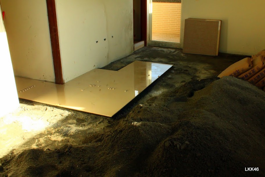

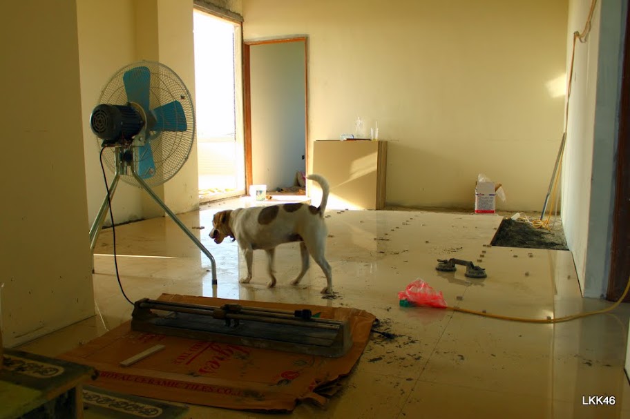

發表於 2012-7-4 06:34:32 |只看該作者.....載入全部圖片 用LINE傳送 . 分享到FB
我們上週起進行地磚施工...
農舍完工了
