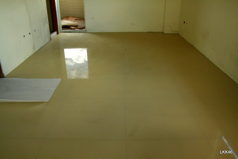

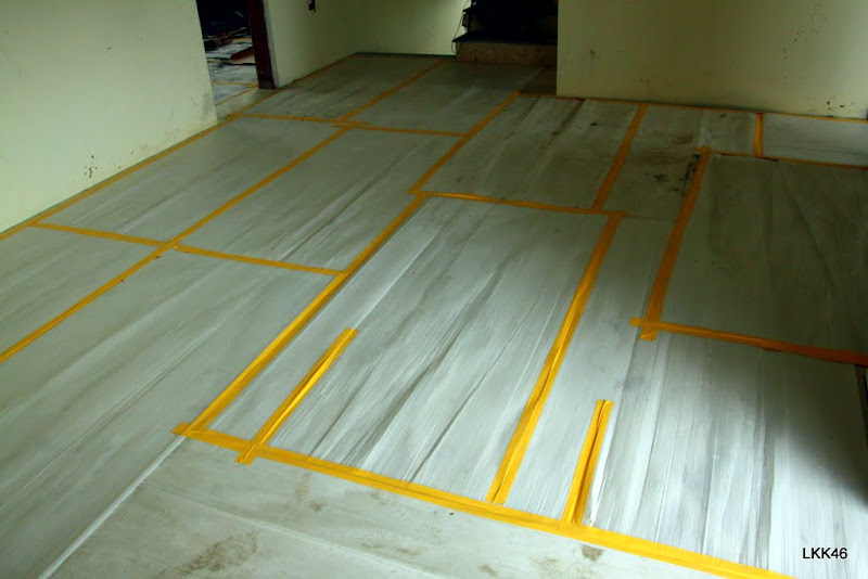

發表於 2012-7-10 00:30:29 |只看該作者.....載入全部圖片 用LINE傳送 . 分享到FB
本文章最後由 LKK46 於 2012-7-10 00:31 編輯
2樓地磚完成...
師傅將完成部份貼個保護層
以防後續工作者磨損地磚
農舍完工了

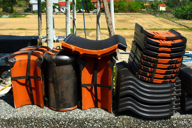

本週:屋頂文化瓦完工
https://lh6.googleusercontent.co ... 6%2587%25E5%258C%25 ...
LKK46 發表於 2012-5-27 23:37
請問大大這屋頂文化瓦是那家公司的產品
如何計價
是任何營造商都可施工還是需生產公司專業按裝
還有那鋁條是文化瓦的專屬配件還是有其他替代品
