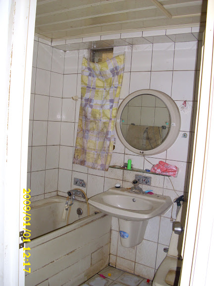

1.舊屋浴室....改造前
這間浴室原本會漏水,因為發現緊鄰的房間牆壁整片潮濕斑剝,判斷當初防水作的不好或是年久失修,當下決定先抓漏。
先去管委會調水電電氣的管線配置圖,會同大樓主委,再請水電師傅上下兩層逐層查管線,很快的發現樓下同一位置的天花板牆上,也是潮濕斑剝一大片。
抓到原因後,將整間浴室打掉,漏水的地方水管重新換過,因浴室不大,所以請泥作師傅將浴室整間到天花板都用防水益膠泥厚塗一遍(一般浴室防水大多只做 3/5 或 2/3 高),過幾天等牆壁乾了,在漏水的地方倒水測試,確定OK後,再繼續後續動作。
1.舊屋浴室....改造後
因為浴室不大,因此捨棄浴缸,採用淋浴的方式,洗手台下方作儲物櫃方便收納瓶瓶罐罐,浴室燈具採用與浴室門片壓克力簍花及腰帶瓷磚色系相配合的開放吸頂藝術燈(NT$ 500),營造浴室整體開闊簡單明亮的氣氛。
30#

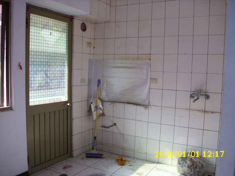

2.舊屋廚房....改造前
改造前的廚房流理台緊鄰陽台的門,進出非常不便擁擠,加上油煙容易卡在門上清除擦拭不易,因此決定來個大改造......
2.舊屋廚房....改造中
先將廚房門打掉改成水滴型圖案的透光玻璃磚,營造清涼的感覺。 玻璃磚不適合直接用在外牆而無遮雨裝置的地方喔,因為時間久了有滲水風險 ,還有砌玻璃磚最好用水泥代替矽膠較耐久。再將舊廚房門旁的窗戶打掉改成落地門,讓22坪的房子延伸視覺開闊的效果。
2.舊屋廚房....改造後
因為本身也喜歡希臘愛琴海及地中海式的休閒風格,所以在廚房瓷磚和廚櫃的搭配上選擇現在很大眾化的藍白配,窗簾也相對的選擇藍色系列的小花布 (是買現成的 台幣500元),再加上餐廳吊燈選用琉璃像貝殼感覺的材料組成的燈飾,營造小小的地中海風格,若是新屋主可以將陽台再作美化,應該也可以有一個小小的綠化休閒空間。
