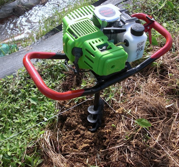

重頭戲來了!
由於蘇力颱風毀了大半簡易瓜棚,所以原本就計畫好要做較永久性的設施,只好提前實施了!

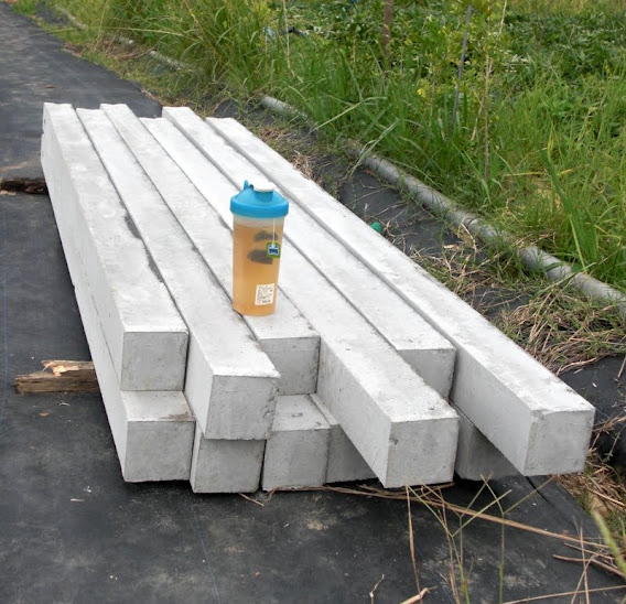

詢問了離田地最近的一家水泥製品廠的水泥柱價格後,還是乖乖的購買了! 因為距離最近!
一支就重達50KG搬動起來可是折騰倆老也!
此時"鑽孔機"可就英雄有用武之地啦!

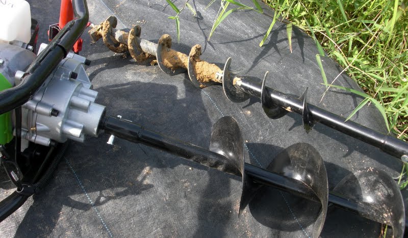

先以較小的80mm鑽尾試探地況,等全部鑽過一次後在更換150mm(水泥柱為100x100mm)

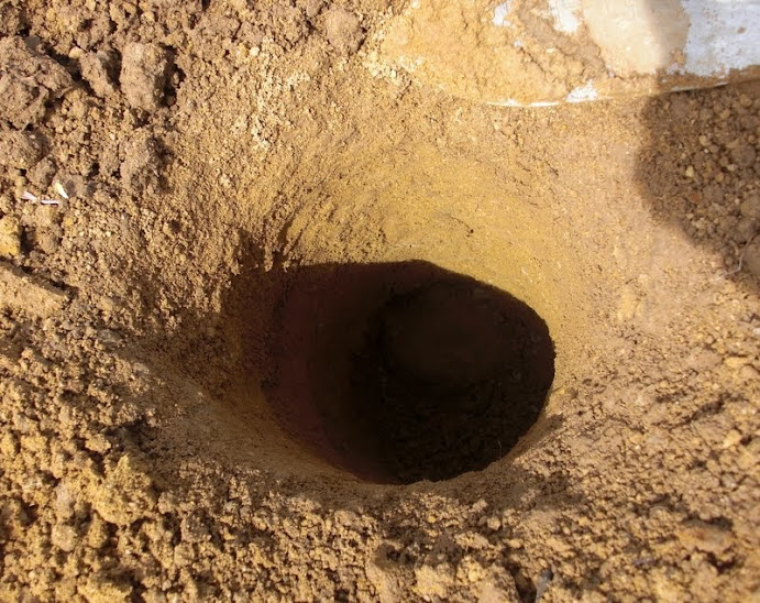

碰上軟土區好像削鐵如泥一樣,一下子就到底啦!
鑽到不小的石頭無法再往下時,只好把洞搞大...
將擋路的石頭移旁邊些,不需取出來...

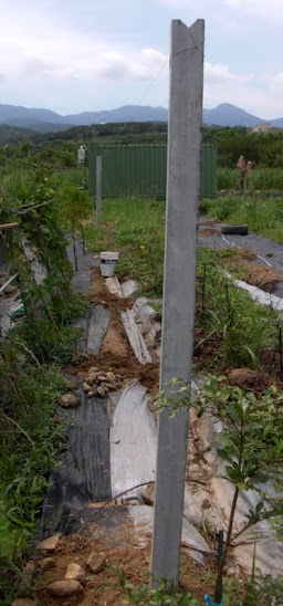

非工程出身所以只好土法煉鋼,先將第一根與最後一根豎立起來當標準線對齊

請問 大大
水泥柱的尺寸跟價錢是多少?
謝謝
23#
發表於 2013-8-13 18:50:42 |只看該作者.....載入全部圖片 用LINE傳送 . 分享到FB
Zefram 發表於 2013-8-13 18:42
請問 大大
水泥柱的尺寸跟價錢是多少?
水泥柱的尺寸是:長度8尺(240CM),四方形為:10x10CM
單價: $ 260 +起下費用(車運費) $ 600
