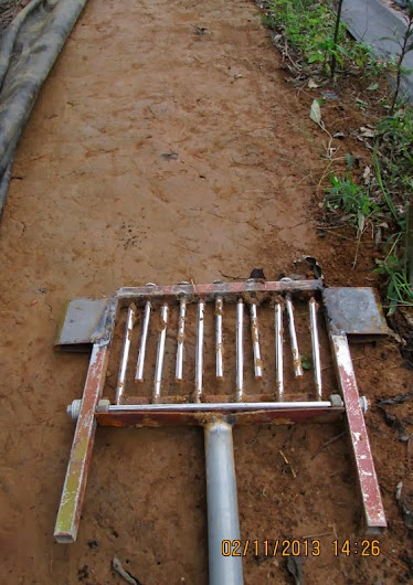

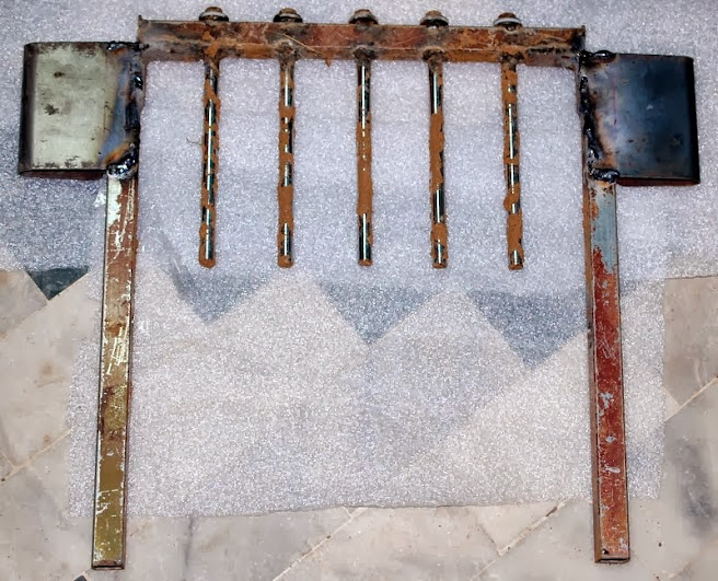

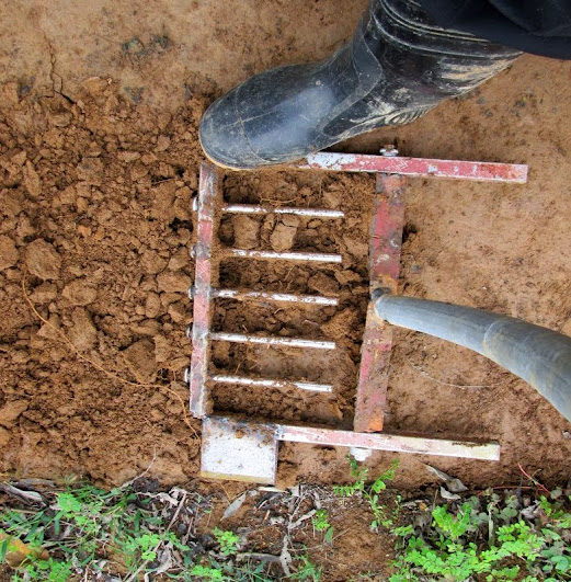

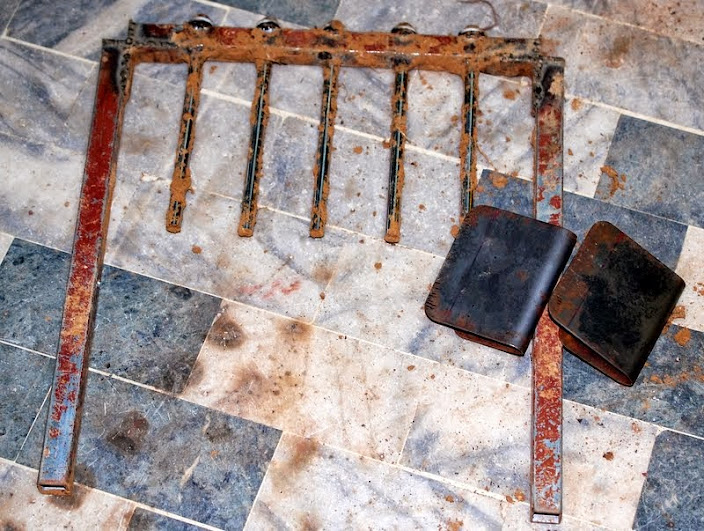

翻土器給它拆回來,增加兩側腳踏板...
再試用看看...
較適合乾硬適中,不太濕軟及不太硬邦邦的地...

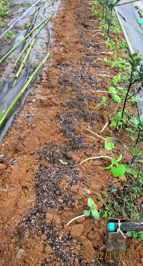

這一段挖一挖就順便將南瓜苗給種下去啦!
