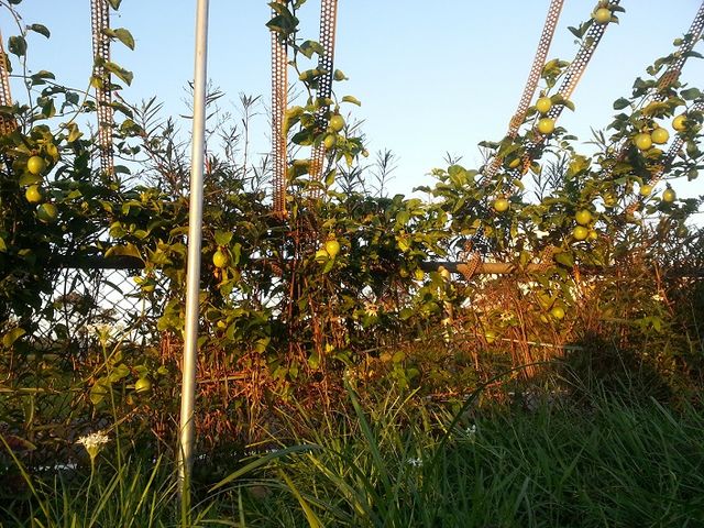

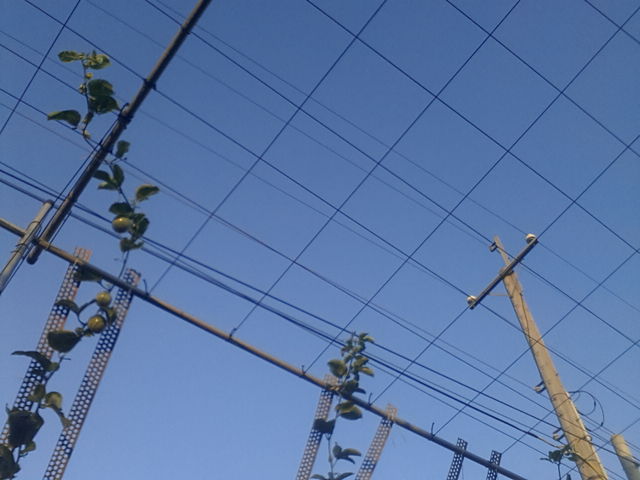

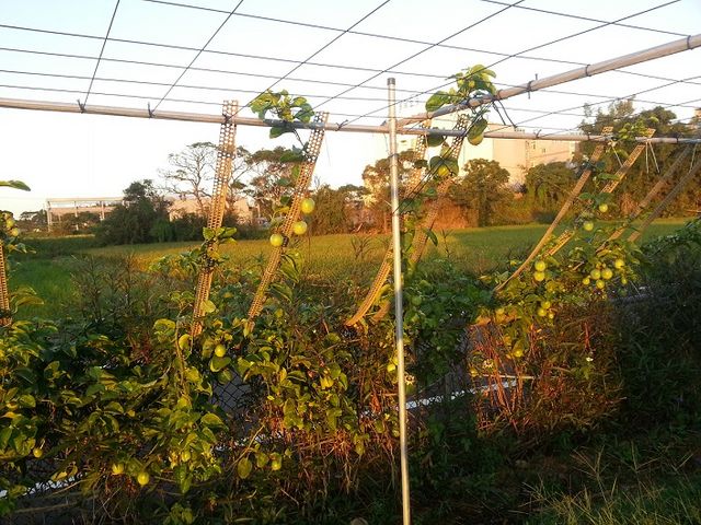

25#
發表於 2013-11-9 06:52:05 |只看該作者.....載入全部圖片 用LINE傳送 . 分享到FB
夢想起飛...我把心遺留在九洲鄉下......!

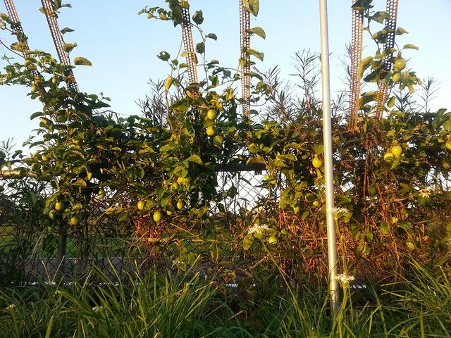

百香果....嚐"先"......
因為嘴饞......

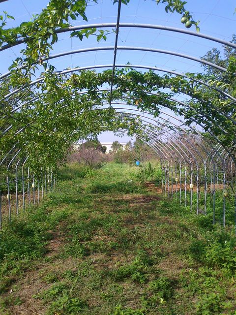

27#
發表於 2013-11-9 09:40:07 |只看該作者.....載入全部圖片 用LINE傳送 . 分享到FB

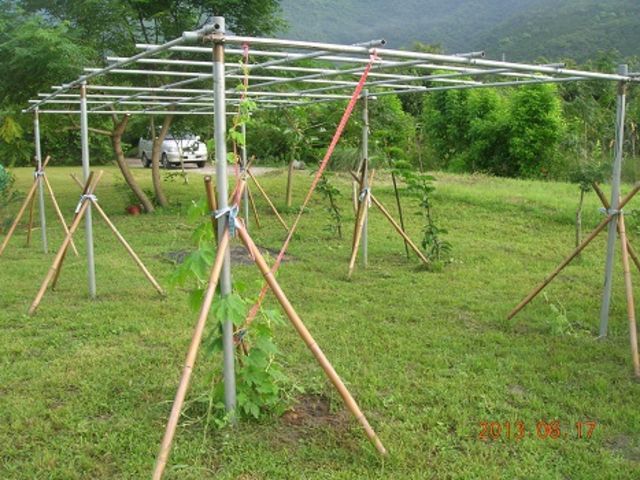

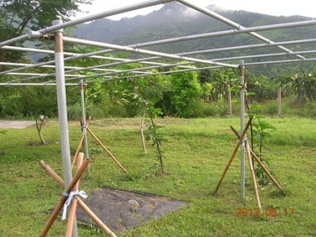

也分享一下我的百香果棚
Rank: 8Rank: 8
28#
發表於 2013-11-9 09:58:12 |只看該作者.....載入全部圖片 用LINE傳送 . 分享到FB
circlet 發表於 2013-11-9 09:40
也分享一下我的百香果棚
真棒的百香果架!

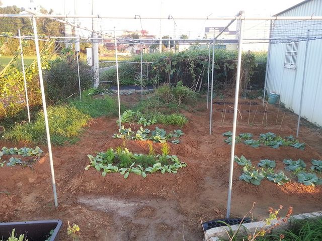

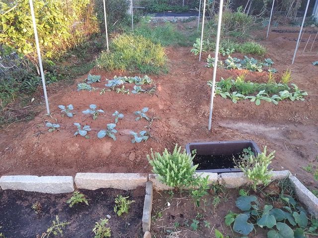

大家的百香果架都好專業又很大,
看看偶這自己 DIY  小小的百香果架

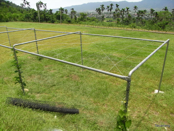

30#
發表於 2013-11-9 19:18:27 |只看該作者.....載入全部圖片 用LINE傳送 . 分享到FB
本帖最後由 taiuanlang 於 2013-11-9 19:36 編輯

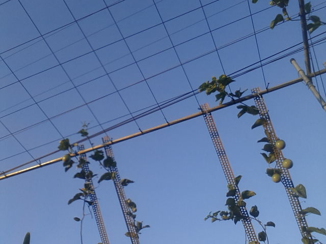

這裡變成百香果棚架炫耀板了
我也來參一腳
我身高166,6米管3等分成2米管,埋在土裡2、30公分,加上彎頭多了10公分,剛剛好,進棚不必低頭,採果刁枝不必墊腳。第一次感到矮子也有矮子的好處。
3年後的成果
