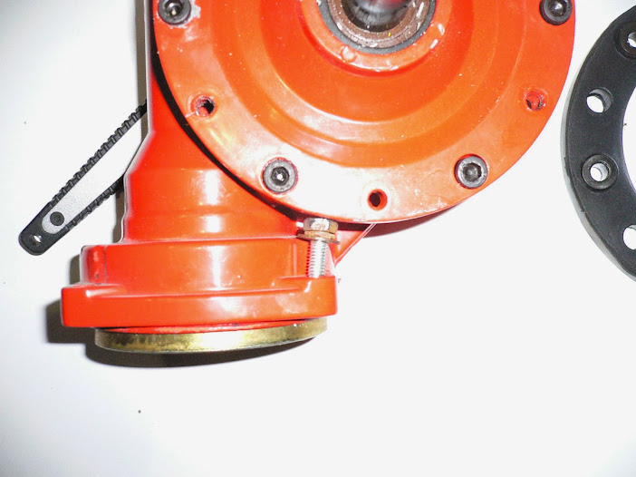

鑽孔機安裝心得
本帖最後由 swu1 於 2014-3-3 01:30 編輯
自己想的辦法,卻叫別人去試,真的很沒誠意!雖然很晚了,心中不安睡不著,還是到農機棚,搬出要用的機絲,還有2266的零件...
◎首先,把齒輪箱大分解,要拆成這樣才能裝那顆要命的最後一顆螺絲!一共要拆3+5+6=14顆內六角...
◎再來,就是把外六角螺絲放進去,長度一定要量好,免得到時候太長下不來。這顆有點生鏽了,將就一下。
◎接著,上蓋裝回去螺絲就掉不出來了。真的不能常拆,麻煩不說,我拆這一次就擔心油封不行了,到時去哪兒買?
◎最後,裝回去了,四顆一顆也不少!其實三顆真的夠了,我拆完螺絲還敲一下離合器才下來。沒辦法,誰叫我這麼龜毛,又這麼聰明呢!
