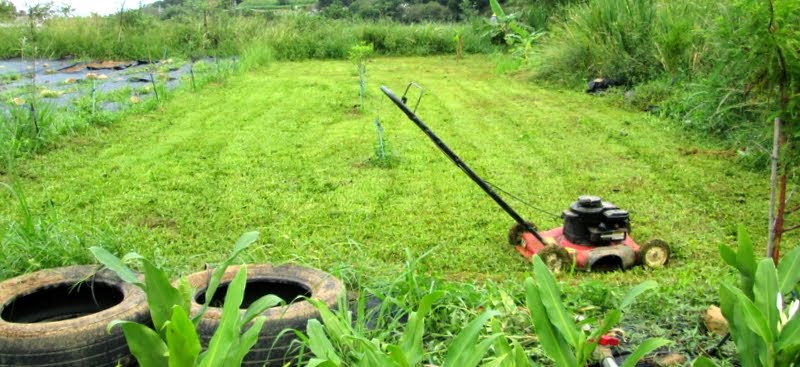

您的地面積與我的相當...
想當初剛開始也是只有假日去一天,扣掉車程應該只剩幾個鐘頭了!
發現夏天裡天氣熱,草又特別會長;真的是除草除到手抽筋+人仰馬翻...
後來除了增加逗留時間改為兩天半,及使用抑草蓆幫忙後...
連割草機的使用機會也不多了!
偶爾還想掀開抑草蓆來玩一玩剛割過草那清新草的味道呢!
參考看看啦!

哇~!草皮真美~!!害我都流口水了~!!!幾時我家...才能...這樣...美美.....
