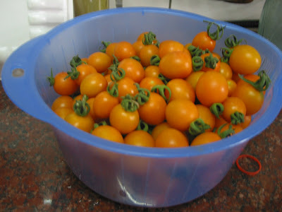

其實壞爸是要炫耀說他的小果番茄菌根化有多成功啦!這是在三月時兩到三天一次採收的量。壞爸總共給了我七株不知名的小番茄,搞神密也不說那是什麼番茄,不錯吃而且產果力驚人,全程根本沒有機會可以噴藥,被潛葉蠅、銀葉粉蝨及鳥攻擊之下,還能夠有那樣的收穫,歸納起來幾個重點:一個是品種,第二是菌根化,第三是抗菌C,最後我只好用苦楝油在噴爽的。
