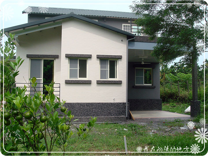

屋頂的末端有連接一不鏽鋼水槽
再接水管洩水至一樓
水管如下圖照片
281# 開花的樹
真是雅致怡人。樓主堅毅不撓,好厲害。請教您,二樓陽台鄰接一樓的斜屋頂,屋頂的雨水直接洩到二樓陽台嗎?

發表於 2013-8-2 00:31:34 |只看該作者.....載入全部圖片 用LINE傳送 . 分享到FB
307# axl1953
謝謝您
石頭漆有不少種類可選
上漆方式及完成後的效果會有差異
我選的是較平價的彩礫石漆
有許多顏色可選擇喔
一桶20kg約噴塗1~2坪
網路價格約1500,1600左右(不含工資)
