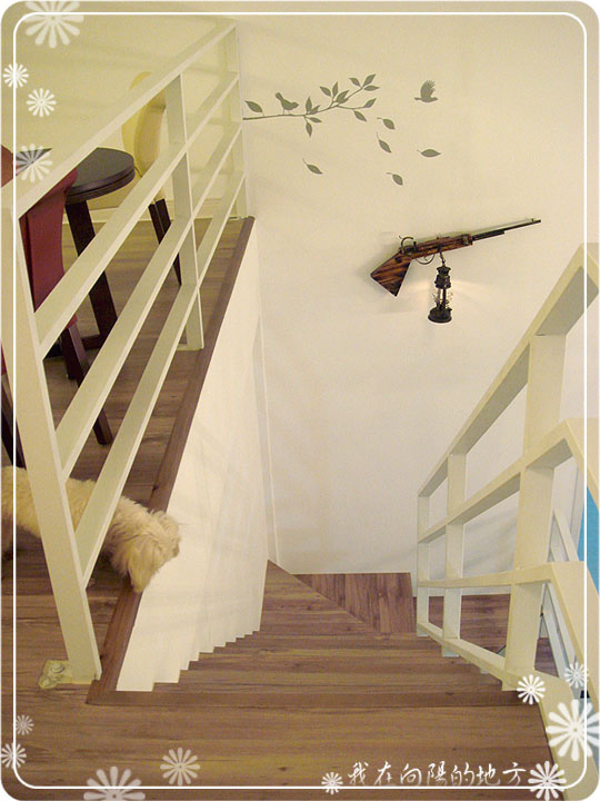

請問階梯的邊角是怎麼收邊
磨圓嗎??
地板與樓梯面板都封上專用的收邊條
收尾還挺好看的
色系也很接近
因為收邊條比木地板還厚
所以才要多襯一層木心板增加厚度
完成後的踏板四面都有收邊條收尾喔

猜猜看: 獵槍壁燈為何又變成正常位置了呢?...

我也注意到槍轉正了

eastern 發表於 2013-8-8 16:56
為了讓獵槍轉向
請水電師傅幫我想辦法
但師父們就直接將壁燈鎖在電源盒上方螺絲的位置
只有一顆螺絲固定怕不牢
而且電源盒下半部也裸露出來
沒辦法......只好自己動手了
我找來另一片固定鐵片
與直向的壁燈鐵片鎖成十字型
壁燈就可以轉向了
雖然鐵片太長會露出一點點
但上了漆也不太明顯啦
