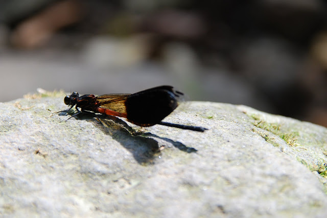

前天拍到的, 好像是豆娘?

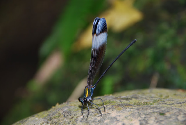

同一個地點拍的, 看起來跟上面的又不一樣.
優跑於山林之間, 耕種於頂山之下.

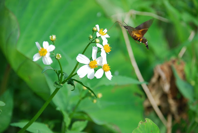

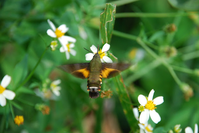

一樣是前天拍到的天蛾, 確實名稱待查.
找到了, 應該是: 長喙天蛾
優跑於山林之間, 耕種於頂山之下.

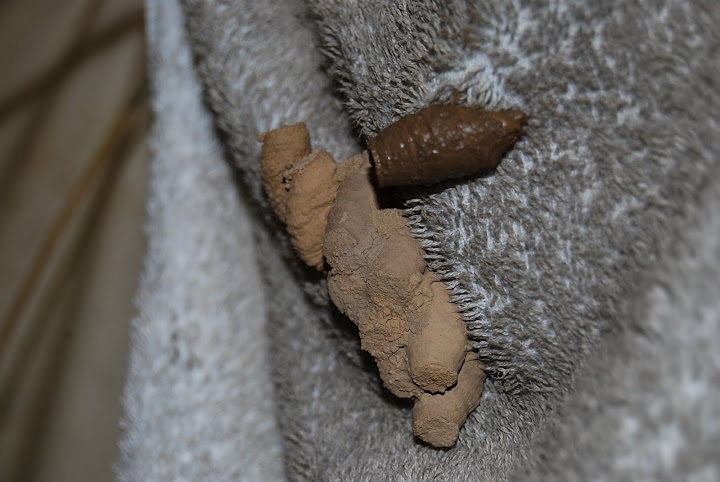

326# william8864
很有趣!
已經做了這麼多個壺才被發現
是不是威廉大很久沒上山了

335# pipi
是因為最近我們的地方最少有10種以上的蜂類進進出出. 泥壺蜂只是其中之一. 最可怕的是黃蜂竟然在我的睡塌旁做了一個大蜂窩群聚有10幾隻, 還跟我同眠了一下午.
最後以煙燻+火燒法才得以順利摘除蜂巢收拾乾淨.
