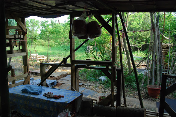

空檔期間,地雖然不平還是要整理整頓一下,
棚內的植物鏟平移走鋪地毯,外面的大桌子移
進來放,東北角兩面遮起來檔雨檔風。嗯自己
覺得還可以啦∼誰會討厭自己做的玩具呢∼
結構暫時不動,整理整頓,把室外桌也收進棚內。
北面上面一尺的空隙,剛好用eric師兄送的塑膠片
遮掉。真是既檔雨又採光。

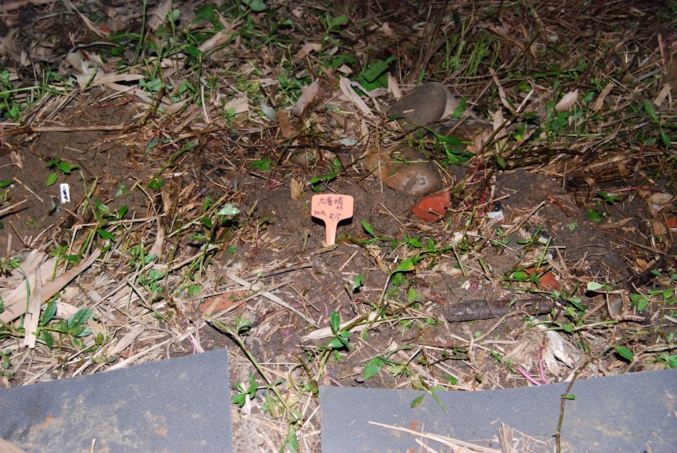

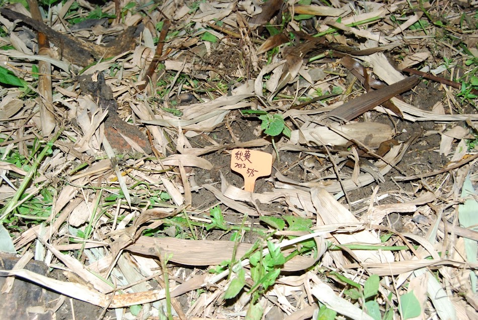

最後要走前,把育苗區種光光吧∼
六點四十幾回家,又創最晚時光下班!好玩!
再不種就沒了之秋葵1
再不種就沒了之九層塔x3
再不種就沒了之葛鬱金x2,薑黃
再不種就就沒了之羅勒x2
再不種就沒了之秋葵2

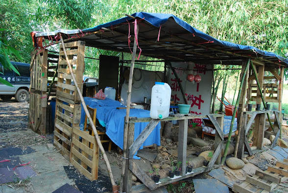

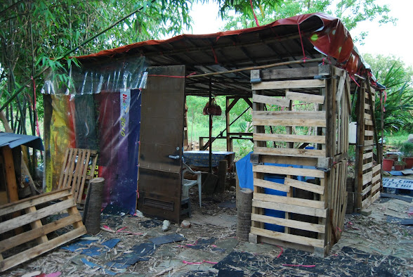

5/6 用木框修正腳柱
之前收集9片大木框93x190cm完全直角非常粗壯,
不用白不用拿來當牆面或補強柱腳吧。
PS.
在一頭熱時,什麼都聽不進去,正當忙著搭亭子
的時候,一心只想如何完成,什麼都聽不進去。
先是夥伴說:柱子太細。(不會啦)
再來是老媽說:柱子太細。(不會啦)
再來是ph101大說:柱子太細。(不會啦)
最後是老爸說柱子太細。(不會啦)
今天比較清醒,仔細一看,哇咧∼
柱子怎麼又細又歪。好吧我承認之前我都沒聽進去。
/PS.

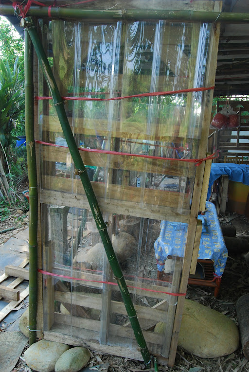

木框不用白不用,拿來加強柱腳。看~中柱歪多大啊~
木框內剛好可以塞小棧板,再試試藍大的透明塑膠板。綁的是很醜,尺寸剛好採光又避風雨。
由於綁的太醜太難看太解high,一個示範就好......
正面木框橫置做為欄杆,擺點小盆,有空再來綁點茅草...
側面木框直立與柱腳結合增加穩定性。並放上小棧板以別內外。
後面順便把門也綁上去......純造型。
右下角兩面小棧板一個直放一個橫放,
似乎橫向比直放正常一點。

390#

386# jonce
jonce大:
真是名符其實的工寮
看來這玩具
讓您玩得不亦樂乎
有一點小建議:
棧板
很容易被白蟻腐蝕
尤其「接地」的部分
我有許多不好的經驗
可以考慮汽機車換機油時
請修理廠將廢機油留下來帶回家
找把油漆刷
將機油刷在棧板上或是埋在土中的竹子上
會減少很多無謂的困擾
如白蟻或竹子的自然腐朽
不用花錢又有實效
僅供參考
