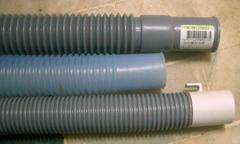

有關輸送肥料的塑膠管不夠長,造成使用時卡卡的現象...
這個問題在未買前看此賣家的評價裡就有人提到:高個子使用起來管子就不夠長了!
也有人說:鴨嘴不合用已自己改裝...
可是這些產品都已是規格化模組製造,因此只好自己想辦法改善啦!

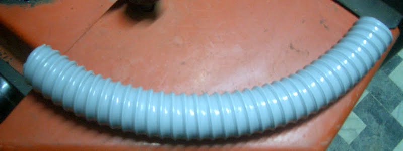

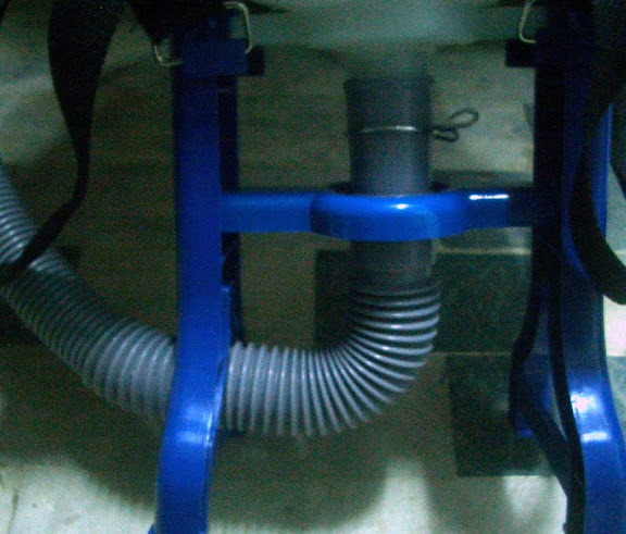

首先來改善管子問題:
原來的塑膠管長87CM(未及三台尺)
可以另外購買一條四台尺的洗衣機排水管(中央是原來的塑膠管)
洗衣機排水管兩頭不一,一端開口與原來相同,另一端開口與原來不同.
所以可以再剪一截一般流理台排水管,當連接套管使用!
先用熱風槍將內徑不夠寬的連接套管烤熱,再慢慢壓入洗衣機排水管頭
套好後將長度剪到適當位置...
如此就可以輕易套入本體,只是另一端再加個固定環夾
如果還嫌管子不夠長,或角度不對...
還可以將管子從肥料筒架邊轉出向你方便使用的方向
應該會較順手些...
供大家參考之----

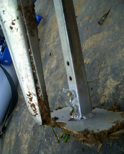

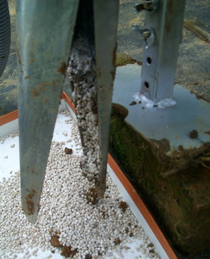

昨個首次試用這機器...
發現還不是挺好用的,第一插下土...
再第二次下土...它的鴨嘴就合不起來了!
造成肥料下不來,而如果再繼續使用下去...
肥料則會累積到鴨嘴上方溢出來...
(心裡在想:這發明者製造出的產品到底有否試用過呢?)
不得已只好隨身攜帶一支小尖產,邊施肥邊鏟土...
還有這輸肥管原來較短,給它改長還不行!
因為過長中段會下垂,導致肥料下不來!
但是原來的太短又會扭在接頭處...
難道是地溼嗎? 可是要插入地表時用雙手壓T字桿壓的都快破皮了!
那乾地時又該如何下壓?
