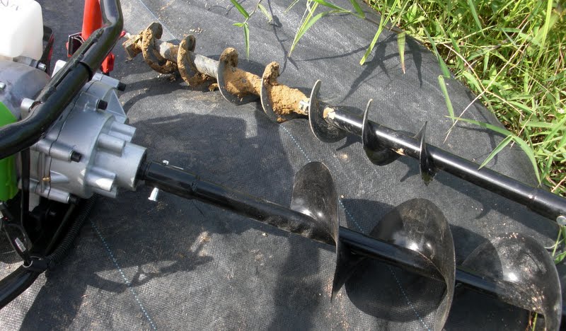

這有個問題要請4w大問問廠商?
照片上之左下角圈圈裡有一個ON/OFF的撥桿是阻風門嗎?
東大:您那個阻風門開關的旁邊側面有一個鏍絲,拆下來看是不是空氣濾清器,如果是的話先把它放在旁邊,然後撥動那個on/off開關就可以看到是不是阻風門了,如果是阻風門的話,表示這台的油汽混合是屬於智能型的...在冷車時拉到熱了就自然會起動囉...

Zefram 發表於 2013-7-10 13:15
嗯 因人而異吧 土質好 工作量小 傳統鑽尾也就夠用了
我的土質是完全沒耕作過的純泥土 無沙
可否請問Z大....好用的鑽尾何處尋?
年假時試了傳統鑽尾,鑽一鑽..土又往洞裡掉,怎麼鑽也鑽不完...

weddingjoe 發表於 2014-2-6 12:01
可否請問Z大....好用的鑽尾何處尋?
何謂"傳統鑽尾"呢?
鑽土的時候順便一上一下的將土旋出洞口,應該就不會一直往洞裡掉了吧!

台灣農機網有賣一種尾鑽超貴的, 聽說很贊阿,

鑽博士 ?   請問有前輩用過嗎?

weddingjoe 發表於 2014-2-6 14:32
鑽博士 ?   請問有前輩用過嗎?
沒錯 鑽博士
是直接噴出來的
鑽硬土速度超快
不會像普通鑽尾要很用力下壓 又鑽不動
我是52cc的引擎 所以鑽尾是差很多的
可否請問Z大....好用的鑽尾何處尋?
我的作法是澆一些水再鑽或鑽下去之後澆一些水再鑽,土就不會掉到洞裡了。
