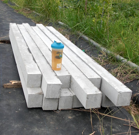

(代答): 一般是1:2:3=水泥:沙:石子...
一般是1:2:3=水泥:沙:石子...   那水呢?

現在河沙好像也不便宜,今早趁上班前又清挖了一些。因為不出產小石頭因此所有泥水工作都是水泥沙漿,加石頭可省點水泥,水泥沙最低比不超過1:3。自己diy 快,而且裡面剛筋自己配很扎實,外面賣的都很脆弱!隔些日子我還想diy植草磚!

水就邊拌邊加,原則上太稀(水太多)不容易乾及會流下來塌陷...
太乾(水太少)則操作不易,聚合性差...
所以端賴現場自己經驗之調整...

10X10X240=24,000CC=24公升
300/24=12.5元/升
和大瓶礦全水價格一樣耶︿︿
若論重量,混泥土約2.2~2.6kg/L
24x2.2=52.8kg......
一個人立不起來吧....

應該是10x10x240cm ,重量確實在50KG以上!
一定需要兩個人抬啦!...

混凝土加小級配的比重用2.4計算更精準,
24x2.4=57.6kg......
未計算鋼筋代換重量.
