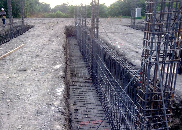

janey 發表於 2015-2-17 15:11
我只蓋一層斜屋頂含車庫35坪的小好宅
配合工班是包工不包料
才想知道用何材料經濟又實用
所謂連續基礎士指柱與柱之間的地樑帶有基腳板的施工方式,如下圖
所以只挖周邊的區域,一樓板的中央區並不開挖,回填地區也只有周圍地樑區域,除非一樓板有加高才需要回填土.
直接回填土就施作一樓板,要注意樓板配筋的方式是反向配置(跟基礎板一樣,應力集中在四周下端及中央區上端),最好是雙層雙向配筋方式施工最妥當,並要考慮防潮層的設置,以防止將來地板下土壤地氣上升或反潮現象發生.

記得以前混凝土實驗課,期末測驗要們自行做210kg/cm2 (3000psi)混凝土配比設計,然後依配比設計拌合混凝土, ...
因該也是像前輩你說的 成本效益問題
所以才會研發出這一些添加物 來用更簡單也環保的方式來增加強度!

tsayjh 發表於 2015-2-17 22:35
所以只挖周邊的區域,一樓板的中央區 ...
另外注意版的主筋要綁在外側.
我的一樓板有加高45公分故需回填
所以想知道回填原土方後可不用級配就灌漿嗎?
另有關防潮層如何設置?
是加舖防潮布嗎?

janey 發表於 2015-2-18 00:17
我的一樓板有加高45公分故需回填
另有關防潮層如何設置? ...
我是沒有鋪級配,而是在回填土上打了一層廉價的混凝土,薄薄的就夠了。
這樣和級配的費用差不了多少,以30坪來計算的話,只要10K左右。
以後灌地坪的時候,比較好作業,強度也會比級配好。
