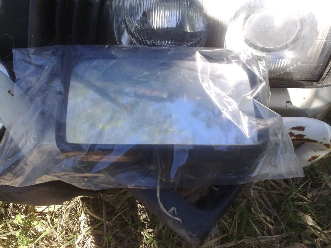

這就是二百五的殺肉後視鏡。
後視鏡換裝完的老卡,
又是一尾能夠上路的老柴。

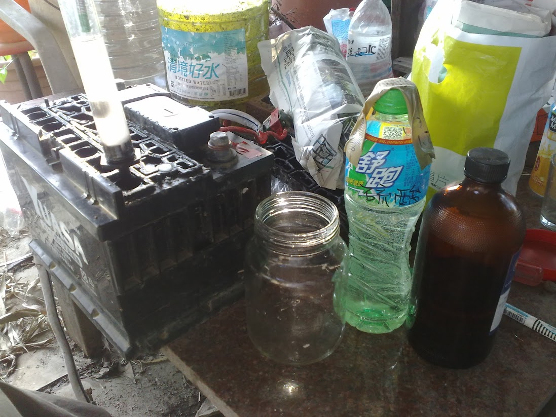

08/21
田的的太陽能板接的汽車電瓶,
已經好久都充不了電動車的電池了,
即時滿電的時候也充不到十分鐘....
新的一顆要價約三仟,
想想澆個水而己,
記得有篇自己修電瓶的文章
搞看看也許能恢復一些容量。
找到了
(密技) 免保養電瓶 & 加水電瓶 使用壽命加強3倍以上 ...完全破解教學
http://seven711.pixnet.net/blog/ ... %E5%8A%A0%E5%BC%B73
來準備比重計和硫酸吧,
想不到鄉下地方超難買的,
問了三間店都沒有之後,
直接上網找網拍再衝去桃園省道上的店裡。
比重計是買到了,純硫酸懶得再去找化工行,
先請老闆分裝一些自用調好比重為1.26新電瓶用的稀硫酸。
想練習拆電動車的免保養電瓶的蓋子,
唉喲看起來這可沒那麼簡單....算了。
先玩玩比重計吧,測一下老闆的稀硫酸,
刻度梃難分辨的總之綠色位置的是顏色對了。
明天沒下雨就田裡胡搞瞎搞XDDD

08/24
*警告!危險等級高, *
*模仿者傷亡後果自負。*
不管是33%或98%的硫酸
都是很危險的強酸,
建議看看笑話就好。
自己放了兩天颱風假,
日劇動漫看得有夠爽後,
今天在客戶的廢鐵堆看到一顆
報廢110A的加水鉛酸電瓶。
太好了一直不敢玩真心大冒險,
今天有機會試試了。
上週種子測試的結果:
好的會冒一陀芽,
壞的像睡美人,
結局:七壞三好。
測試六孔的比重均趨近於1
和水沒兩樣再怎麼加1.28的硫酸也不可能到1.28,
只好上城裡買兩瓶98.08%純硫酸(1.83),
好進行真心大冒險∼
天真的以為這個調不出王水不用害怕。
比重計紅色最上面是1.1
目測推估趨近1和水沒兩樣了。
開始直接加純硫酸至電池槽中,
超抖的,怕不小心會滴手成鳳爪,
槽中液面一直咕嚕咕嚕直冒泡。
疑∼怎麼下雪了?_?
哭夭∼先倒了一些純硫酸到切好的保特瓶杯,
以便吸取,沒想到純硫酸是塑膠的王水,
吸沒幾次就直接穿底分屍陣亡了....
最後一管吸到已經融解白花花的塑膠。
大冒險在幸好沒有鳳瓜的情況下宣告失敗結束。
好了,客場真心太冒險練習完後知道幾件事:
1.沒有玻璃杯是萬萬不可能,幸運地要到一個乾淨的玻璃罐。
2.從98%比重1.83要調到 32%比重1.28的電池液,
 不會是不可能的任務,但...真的很困難,
 硫酸滴進水中會很熱情><..的恐怖情人。
 一般都是想辦法買到50%(1.41)來調。
接下來,開始宰親生的吧(誤)
電池孔完全就是用白膠封住,
花了半小時用暴力法硬拔,
果然出現六個糟孔。
前五格雖然極板濕潤但吸不到電解液,顯然100年底至今蒸發不少
傾斜吸取測,六格全部比綠色最下面的1.30還要高......
對了真.免保養材料是鉛鈣比重要用1.30/1.32,
不是加水電池或偽.免保養的鉛銻用1.26/1.28。
有了上一次的教訓,
這次乖乖的用玻璃罐,
並且改用現成的1.28硫酸液來往上加。
調到這樣應該是有1.32吧....
破表面刻度只能隨便猜一猜囉。
依序把六格加個稍微淹沒極板,
並測試比重是否均為1.32。
完成,不想再用白膠貼回去,
用布繩綁下次要加才方便。
電壓13.39我也不知到正不正確,
剛剛從充電控制器取下時是14.X。
對了,網路有交待加完後至少靜置三小時,
一來降溫二來等電解液穩定。
那就明天再接充電器吧。
後天才能知道電容量有沒有增加。
08/24本日利息:
來都來了,
拿點利息伴手XDDD
