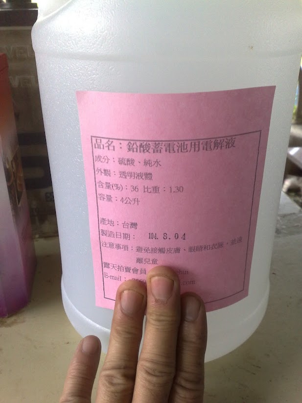

客戶廢鐵堆中拾得的:
115A廢電瓶倒光電池液後擦拭乾淨,
來玩重新更換電池液試試。
電瓶倒置很久以瀝乾電池液,
怎麼極板仍含著不少電池液,
電壓竟達6DCV。
賣家有說因為會倒不乾淨,
所以1.28的電池液更換要用1.30的,
四公升還能便利店取貨真是方便。
根據湯淺網頁的資料,
115A的電池液約有6.5L,
每格平均有1L多丫,
4L/6=666CC,最多只能替換2/3,
每格先加一次300CC好了。
不會吧,才300CC就淹過極板了,
電壓才10DCV,比重計全在紅色>__<
只有上次的那格在白色......
只好直接加純硫酸了,
兩瓶全加了熱的快升天了,
電壓才11.03DCV,
比重計只有一格綠色三紅二白,
糗大了......又要失敗告終嗎?
主要是難以想像舊電池液被會吸住這麼多。

電壓稍微升到11.14DCV,
放涼明天再想辦法吧。

鉛酸電池放電後太久未充飽,會導致不可逆的變化,所以那些廢電池終究是沒用的。
6個cell合併才6.68V,是死掉的,充電也充不進去,很期待您的研究心得。

那個電極板已經往生了吧
還是拿去回收換幾個便當比較實在

比昨天微升0.14來到11.28DCV,
今天再進一瓶硫酸,
先把六格都調整到1.28先。
澆水時:粉豆發芽近卅顆不錯。
澆水時:魚翅瓜開始發芽1/24。
比重調整完:微升0.07來到11.35DCV。
極板所含住那部分的電池液,
應該不會那麼快和新加入的電池液平衡,
明天再觀蔡看看。

電池又微升0.02來到11.37DCV。

廢電瓶倒光電池液前,最好搖一搖(如製作珍珠奶茶一樣)
將底部的硫化物一起清除,否則沉澱在底部或許已造成短路...
