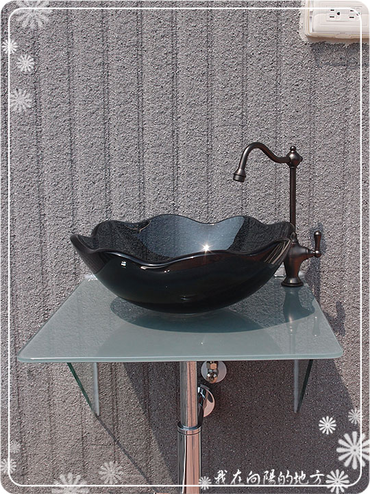

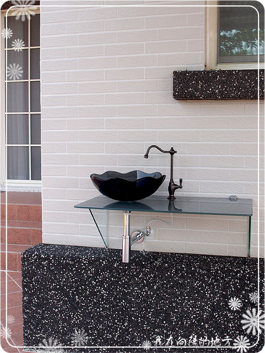

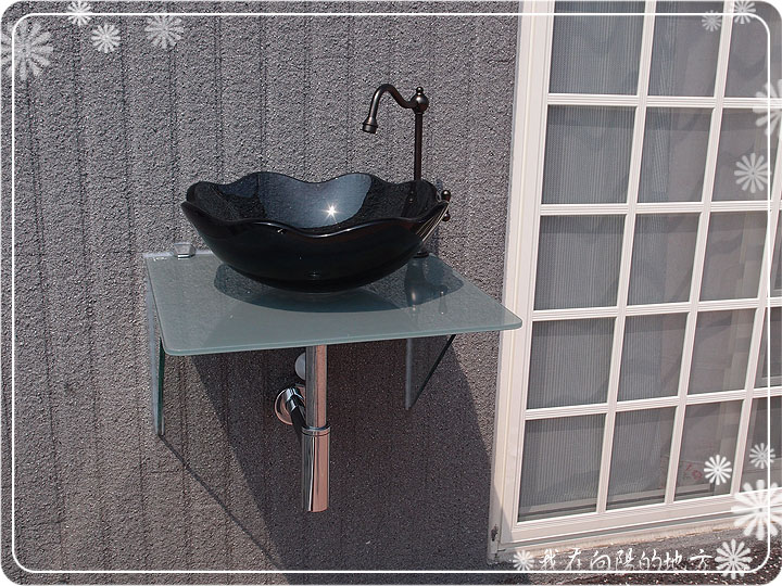

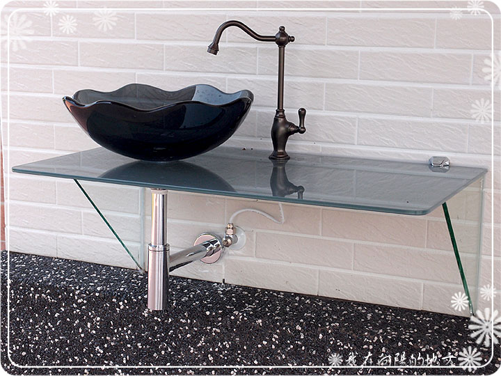

戶外洗手檯
農舍有二個露臺可以泡茶聊天
請水電預留管路裝設戶外洗手檯
現成的不鏽鋼水槽...便宜耐用
但實在與房子外觀不搭
市面上可找到許多石頭或原木製成的洗手檯
自然或古樸的風格我很喜歡
可惜尋遍網海...找不到一組下得了手的價格
於是又要開始動腦...
要用甚麼替代品來組合出便宜又能搭配房屋的洗手檯
思慮再三....終於確定樣式囉
波浪造型玻璃面盆+復古水龍頭
搭配強化玻璃檯面
雖然不能像石頭水槽那麼漂亮
但在價格上可是非常令人滿意喔
一樓加大了檯面,洗茶具時很方便
二樓也安裝了一組簡單版

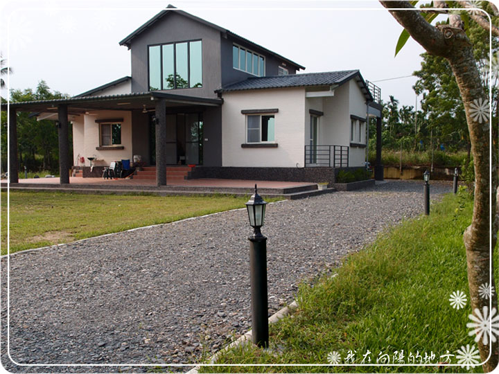

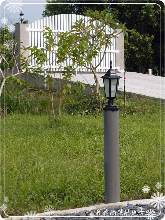

庭園燈DIY
自從買地以來...爸媽對於鄉居生活非常滿意
我也希望未來退休有個一展身手的基地(雖然甚麼本事都還沒學...呵呵 )
所以決定蓋間舒適些的房子取代貨櫃屋
但在經費有限,且不想投入太多金額在房舍上面的情況下
動腦想省錢的替代方案...成了我這段時間裡的重要課題
偌大的園地,在夜晚來臨時總需要些照亮道路的燈光
現成的庭園燈,高度30公分左右...都要1-2000元起跳
我希望的是高90公分以上,照亮範圍才能廣一些
全區9盞庭園燈,2-30000元可跑不掉
這筆費用我捨不得花,當然要動手自己做囉

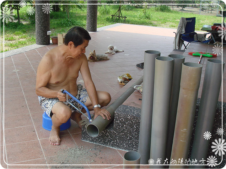

找來幾枝以前用過的粗PVC管
量好尺寸請爸爸鋸好
到建材行買了包調配好的水泥-180元
請老公載些石頭、砂土來攪拌成混擬土
一家人同心協力立好7根燈柱

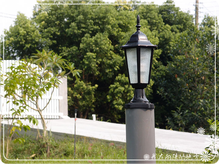

網路買來便宜的門柱燈,1盞只要234元
安裝起來之後...也不輸市面上賣的庭園燈喔
重點是超級便宜啦....
來張特寫......還算及格吧
再將塑膠管上黑色漆....自製庭園燈就完成囉
還沒時間上漆,先看一張完工模擬圖吧

請問庭園燈的電線是要請水電先牽好預留嗎??

農舍規劃時就先將需求告知廠商
從大門到農舍...沿路都事先預留管路了

馬後砲!不要打我嘿...
如果大管裡頭先預置1/2"管讓電線走的話就更完美囉...
這個一定要學起來,只是都被「懶」字打敗囉...

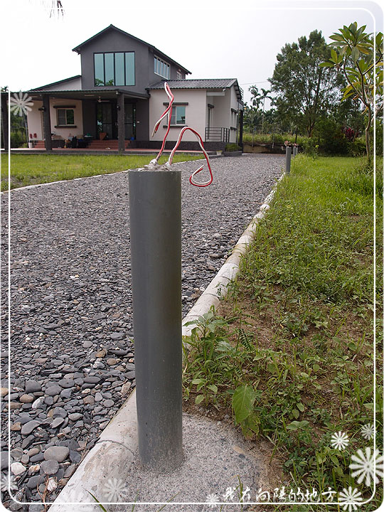

發表於 2013-10-7 16:47:06 |只看該作者.....載入全部圖片 用LINE傳送 . 分享到FB
smhu 發表於 2013-10-5 10:34
馬後砲!不要打我嘿...
您指的1/2"管是下圖中的橘紅色管嗎
水電已經將管線都配置好
原先我只想做燈柱基座
燈具以矽力康固定在塑膠管就好
但老公覺得這樣不堅固
臨時改成將柱子填成實心
因水泥已經調好
來不及再去找水管延伸電線管道長度
就直接填滿燈柱了
後來就安慰自己.......
反正所有線路都安排好了,不會再需要利用管道拉電線
430#
發表於 2013-10-7 17:03:48 |只看該作者.....載入全部圖片 用LINE傳送 . 分享到FB
開花的樹 發表於 2013-10-7 16:47
您指的1/2"管是下圖中的橘紅色管嗎
有預留膠管哦,那就OK啦,只是想到說以後要重新拉(換)電線的話,有管子的話比較輕鬆啦...
