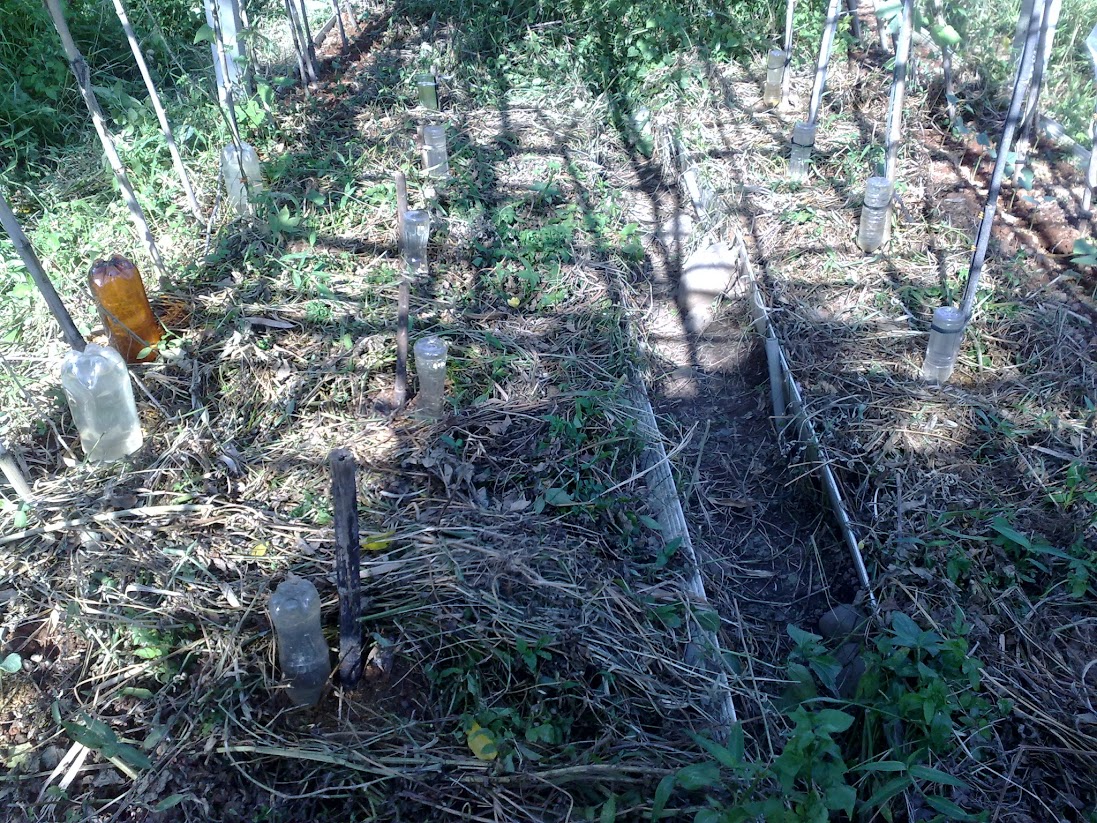

寶特瓶瓶蓋挖洞有試過
問題是洞太小水不乾淨或用地下水有雜質過幾天就塞住
洞太大沒多久就流光光
還有瓶子上方需要打一個小洞讓瓶子可以對流
這樣瓶子才不會一直縮
可是有對流了水就流的特別快
這樣的作法也是看點滴頭模擬的
可是點滴頭會慢慢滴做出來的有的會慢慢滴有的不用幾分鐘就流完了
也不知道問題在哪裡
最近也在想要如何滴灌
因為如果要出遠門的話
栽種的一些盆栽需要澆水
又有些因素無法裝自動灑水全家一起出門也沒人可以幫忙澆水
請人幫忙澆又不放心
所以最近想到是利用毛吸現象
盆栽上放一盆水然後放上一條毛巾
毛巾鋪設在樹頭附近這樣讓水慢慢吸及保溼
這樣在冬天或許可行
可是在夏天不知道有沒有辦法維持個3∼5天
也不知道友沒有更好的方法可以解決出門澆水問題

以這四瓶滴灌寶特瓶為例,
左邊第二瓶是最想要的,
一天一百cc左右可撐六至七天。
而右邊第二瓶最慘,
觀察結果土質影響很大,
以偏砂質的較理想。
而我的紅磚土很容易:
自成一個小水坑後就不出水了>.<
或許下次在要塞寶特瓶的位置,
先拌兩把砂兩把粗糠先改良一下土質。

4300#
發表於 2015-9-14 21:36:31 |只看該作者.....載入全部圖片 用LINE傳送 . 分享到FB
jonce 發表於 2015-9-14 19:01
09/14
jonce大,剛剛想到的方法,有空試試看吧
瓶蓋上鑽一個洞,洞的大小以布能穿過並塞住為原則,其他不變
做好了可以帶一瓶回家掉在家裡試試看(下面當然要用東西接水)
如此比較方便觀察及調整出水量,等調整好就可以下田試試看了
